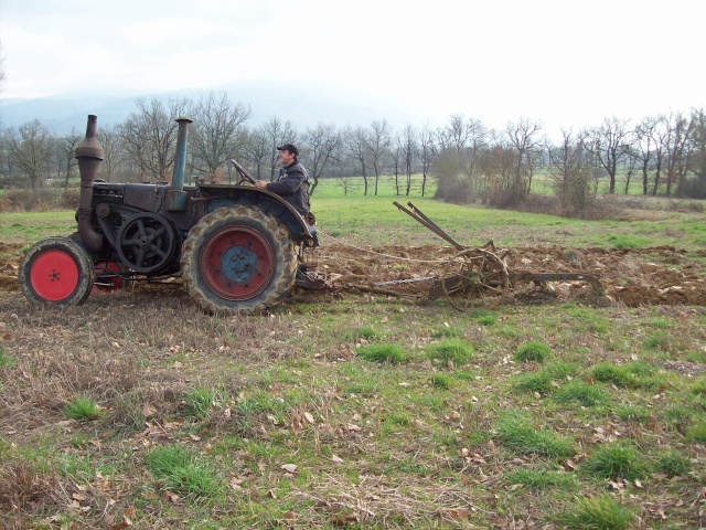

Message  jfk311 le Jeu 26 Jan 2012 - 20:53
bon pas d'(allumage du marshall aujourd'hui)
par contre j'ai fais une heure de labours avec un 45 lanz avant guerre d' un ami
fallait voir qu'est ce qu'il avait dans les tripes donc bisoc 14 pouces en 3e lente
accélerateur a fond bon vous inquiétez pas (a bloc c'est 600trmin il lui en faudrait 200 de plus)
suffirait de trafiquez sur la course de la pompe Very Happy
ben ça accroche ,pneu lisse lisse a 99%
mais il avance.
bon on a eu quelques petit soucis, la boule chauffé a bloc à la lampe a essence pendant un quart d'heure ne rougit pas mais il s'allume bien,puis 5 min aprés il fume blanc et tape par a coups si on acelere trop il s'éteinds
on le fout a la charrue elle a rougit impec et le lanz tourne impec
on repart a vide pour rentrer et la on sent qu'il bafouile léger, bon je crois savoir le soucis
on a tombé et bien curé la boule alors a votre avis!!!!!!!!!

Message  jfk311 le Jeu 26 Jan 2012 - 21:40
le pote va m'en envoyer j'en méttrai une sur le forum.
bon alors personne n'a idée pourtant j'ai mis plein d'élément!!!!!!!!
Re: marshall
Message  gege 60 le Jeu 26 Jan 2012 - 21:59
salut et je repond a la place de jb normal cet un lanz Razz Razz Razz Razz Razz
Re: marshall
Message  vincent76 le Jeu 26 Jan 2012 - 22:01
Ton injecteur pisse droit jean-François, c'est pour cela que tu as la patate lorsque tu demande de la puissance, en revanche, lorsqu'il s'agit de tenir le ralentit a froid, ça fume et ça s'arrête!!!Very Happy Very Happy Very Happy Des que la boule refroidit en gros!
Voilà mon avis perso!
A+ Vincent
vincent76
Messages : 147
Date d'inscription : 18/04/2011
Machines Agricoles : SFV 201 et 401, Lanz, Field Marshall
Re: marshall
Message  jfk311 le Jeu 26 Jan 2012 - 22:09
non sans le porte boule on a observé
un jet un peu large,bon ça fait une éternité qu'il n'a pas travaillé
mais je pense boule trop épaisse.j'ai eu un mal fout a la chauffer convenablement ,l'express était rouge vif
c'est la lampe que l'on aurait fondu Razz Razz Razz Razz

Message  jfk311 le Sam 28 Jan 2012 - 11:52
chez mon ami
on s'est bien régalé
et incroyable comme elle est souple la direction,avec une main j'arrive a manoeuvrer
Re: marshall
Message  jfk311 le Sam 28 Jan 2012 - 11:58
celle ci est trés bien
je remercie son amie pour ces beaux clichés
