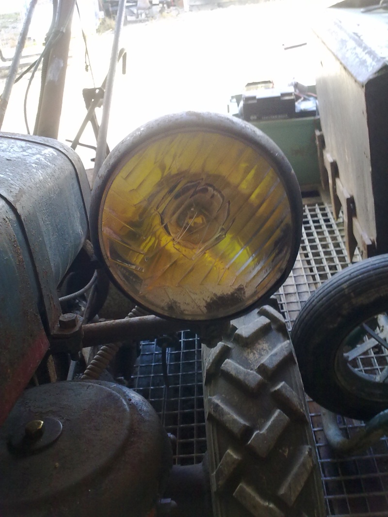

Message  xoxo Ven 13 Fév 2015 - 9:17
Je n'ai pas de photo, je l'ai lu sur le manuel du PP3B, par contre, j'ai trouvé ça. Je recherche et t'envoie un scan du manuel...

Message  xoxo Ven 13 Fév 2015 - 9:26
une photo "volée" sur un autre post :
staub pp3b - Page 4 Ticlairage-pp3b-49e7215

Message  Enya 21X Dim 22 Fév 2015 - 3:56
Ho les beaux globes à ampoules jaunes^^

Message  JB Ven 10 Avr 2015 - 13:15
Super merci de l'info.
C'est quelle tension avec ce kit, du 6V ?
