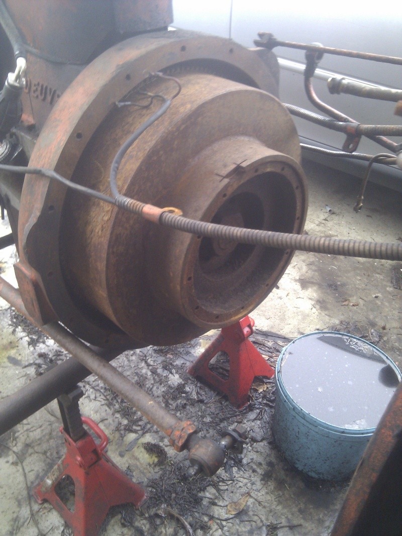

Bonjour à tous,
Le mécaniciens à qui j'ai ma mère a confié mon précieux vendeuvre me dit que l'embrayage de ce dernier est mort.
trop de rouille, plus assez de garniture, ... la famille de souris n'aidant pas non plus Very Happy
Donc je suis en quête de cette embrayage, sauf que je ne connais pas exactement le modèle d'embrayage sur l'AS 500.
De ce que j'ai pu trouver, il s'agirait d'un ferodo de type KRY13, mais je ne trouve pas d'information plus précise.
Est-ce que quelqu'un connait précisément le modèle, et eventuellement ou je pourrais le trouver.

Message  jfk311 le Jeu 20 Déc 2012 - 16:40
montres le disque ,je ne vois que son moyeu
qui est sous le mécanisme ,le plateau de préssion se dérouille ,brosse les ressorts et huile les un peu puis sous une presse comprime l'ensemble pour leur redonner une fonction,les doigts et les vis sont ils pourri .
tu sais tout se reprends et les garnitures se changent

Bon, je doute de plus en plus du mécano!
Je me souviens d'avoir rencontré quelques problèmes lorsque je passais la 4eme ou la 5eme, qui restait bloquée, même en étant repassé au point mort.
Par contre je ne me souvient plus de comment je débloquais la situation, mais j'y arrivais.
Une dernière question, pour démonter l'embrayage, il a donné un coup de disqueuse.
Grave ou pas?
Embrayage Vendeuvre AS 500 Img_2013
En tous cas, merci des infos que vous partagez!

je me demande bien qu'est ce qu'il a fait
j'ai fait + de 100 embrayage et j'ai jamais filé un coup de meuleuse ??????????????????????????????
Embrayage Vendeuvre AS 500 Empty Re: Embrayage Vendeuvre AS 500
Message  jfk311 le Jeu 20 Déc 2012 - 21:19
un volant est équilibré sorti d'usine
la tu risque d'avoir une vibration
il la éclater au burin aprés les 2 coup de tronçon
sinon j'ai fais de tout embrayage ,pont ,boite j'ai jamais massacrer un truc a la meuleuse
bon il doit bien avoir une raison , enfin la sienne de raison confused
Message  jfk311 le Jeu 20 Déc 2012 - 21:21
dis t'as repéré le sens du disque Very Happy
il faut même repérer le sens du montage du mécanisme sur le volant pour garder un bon équilibre c'est pas impératif mais conseillé

Je suis bien navré de lire ca ...
La était bien ma plus grande crainte!!
La raison avancée est qu'il ne pouvait pas sortir le disque sans ca.
Non, je ne sais pas dans quelle sens était monté le disque, j'espère pour lui qu'il le sait.
cela fait plusieurs mois qu'il est chez lui et probablement dans cet état.
J'ai découvert la chose mardi dernier.

ouah c,est la premiere fois que je voit ça
j,en ai sorti des embrayages et meme des durs mais j,ai jamais decoupé un disque
je te dis pas les vibrations aprés des coups a ce qu,il eclate
bon courage
Message  jfk311 le Ven 21 Déc 2012 - 13:52
pour sortir le disque Evil or Very Mad
quand tu sors le mécanisme il reste le disque en place ,tu passes un axe au travers,tu forces et ça ne resistes pas ,en fait c'est la rouille qui a fait colle, chez wurth y'a du dégrippant avec refroidisseur -40 degrés ,tu mets ça ,ca fait choc thermique et la rouille se disloque sans aucun a coup , bon je sais pas mes j'ai peur pour la suite Shocked
ciou jf

Ok, donc ma prochaine mission, si je l'accepte (et je l'accepte), récupérer le tracteur !!
Je ne peux décemment pas lui laisser le tracteur au vus de ce que vous me dites.
Maintenant que le mal est fait, on passe à la réparation:
Est-ce que vous pensez que l'on peu "recharger" le volant la ou il a été découpé?
Pour ce qui est du disque, un bon dérouillage et on refait mettre des garnitures, c'est ca?
Et pour le mécanisme, trampage, dérouillage, démontage, dérouillage, remontage?
j'ai trouvé plusieurs informations intéressantes sur ce site :
francis404technique.free.fr/blog/index.php?post/R%C3%A9vision-M%C3%A9canisme-d-Embrayage-PKSC-15
Qu'en pensez vous?

J'ai sortit celui d'une deuche, j'ai jamais eu besoin d'abimer quoi que se soit.....
Il y en a qui savent pas vraiment travailler.....
Sa va faire vibreur cette histoire, et reboucher le trou je sais pas si sa va être possible a part de mettre du plomb dans le trou et y mettre un cerclage en allu sur le volant....
Je voit que sa car souder a l'arc dessus je sais pas si sa va tenir dans le temps.... a cause des vibration et des accoues du mono cylindre....
Bref la, moi le volant d'embrayage c'est pas mon domaine, j'en est jamais cassé Razz Razz,
Message  jfk311 le Sam 22 Déc 2012 - 20:10
si, tu recharges et puis tu vois
la soudure ne se disloque pas Very Happy

Bonjour a tous et tout d'abord bonne année.
Bon j'ai finis par récupérer le tracteur.
Je vais demain l'ouvrir pour acceder au volant d'embrayage et essayer de le démonter.
C'est la que j'ai besoin de vos précieux conseil.
Est-ce que l'un de vous pourrait me donner des conseils pour le démontage.
je vais imobiliser le volant avec une sangle et un morceau de métal pour l'empecher de tourner,
mais je n'ai probablement pas l'outil pour dévisser l'enorme écrou. je ne connais pas le diamètre, etc...
Ensuite j'ai mis sur mon site d'autres photos du mécanisme d'embrayage et du disque.
http://fregux.a2dfinformatique.com/gallery/index.php?gallery=gal-VendeuvreAS500
La c'est pire que ce que je pensais,
- le mécanisme est tordu
- le disque métallique entre les deux bandes de garniture me parait tres fragile.
J'avais envoyé quelques messages et EDEL m'a répondu, pas de pièce mais possible de les refaire (envoie des pièces ou photos pour devis)
j'ai commencer à nettoyer le disque et le mécanisme
Je vais surement démonter complètement le mécanisme, lui faire un gros nettoyage.
D'autres conseil à ce propos?
D'avance un grand Merci

Message  jfk311 le Ven 11 Jan 2013 - 19:01
salut frégux
il tiens par un gros écrou au centre , ah oui ça va pas être de la tarte , je pense que si tu peux te faire préter une clé a choc poids lourd se serait bien ,ou alors bien bien immobiliser le volant
pour les pièces mets nous ça en détail ,le club vendeuvre peut t'aiguiller pour trouver les pièces
au plaisir de lire ton post

OK pour le nettoyage de l'embrayage Mais ne pas mettre de l'huile ou tout liquide gras de nettoyage pour ne pas patiner sévère avec l'embrayage Wink,

j'ai trouvé sur le bon coin deux annonces pour le volant et le mecanisme/disque,
http://www.leboncoin.fr/materiel_professionnel/415012673.htm?ca=18_s
http://www.leboncoin.fr/materiel_professionnel/414880600.htm?ca=18_s
Qu'en pensez-vous?
Perso, je pense que j'en ai pour plus chère a essayer de réparer l'ancien,
entre la garniture et le rechargement du volant.

Bonsoir @ tous,
juste pour vous tenir au courant,
je suis allé chercher le volant, le mécanisme et l'embrayage.
Franchement en super état!!
j'ai pas hésité tres longtemps.
voila une petite galerie des pièces : http://fregux.a2dfinformatique.com/gallery/?gallery=gal-VendeuvreAS500_embragage
Par contre, est-ce que l'un de vous à une clé à pipe de 75mm à me preter pour que je puisse démonter le volant?
@+ Fregux

pas courant 75mm trouves toi plutot une grosse douille Very Happy
Message  Invité le Ven 8 Mar 2013 - 23:24
oui, c'est bien ce que j'entendais par "clé à pipe".
J'ai cherché auprès des copains, mais c'est assez difficile.
