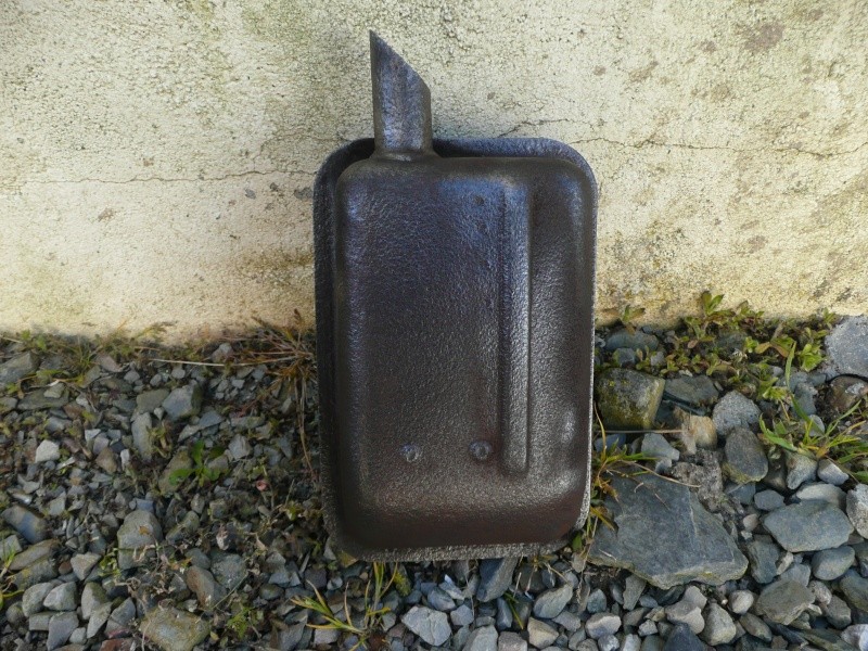

demontage du pot pour lui ca va etre electrolyse pour voir ce que ca va donner sinon je vait essayer dans trouver un autre
debut de la resto P1120733
debut de la resto P1120734

aujourdhui j ai passer le pot a l electrolyse et mon chargeur a pas tenu le choc lol il fait que 4 ampere
mais le resultat est pas mal
debut de la resto P1120735
debut de la resto P1120736
