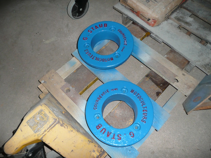

Message  choulou35 le Mar 23 Juil 2013 - 18:18
salut a tous voici des nouvel du pp2b j ai pas eu trop de temp de travailler dessus car j ai fait une terrasse a la maison
et ca a prie pas mal de temp elle fait 50 mcarre
debut de la resto - Page 6 P1120810
des tof du staub
debut de la resto - Page 6 P1120811
debut de la resto - Page 6 P1120812
debut de la resto - Page 6 P1120813

Message  choulou35 le Dim 25 Aoû 2013 - 11:12
salut a tous voici de nouvel photos

Message  gege 60 le Mar 27 Aoû 2013 - 9:54
salut   plus  qu a  astiquer  les  écrous  de  la roue  et hop  5/10
