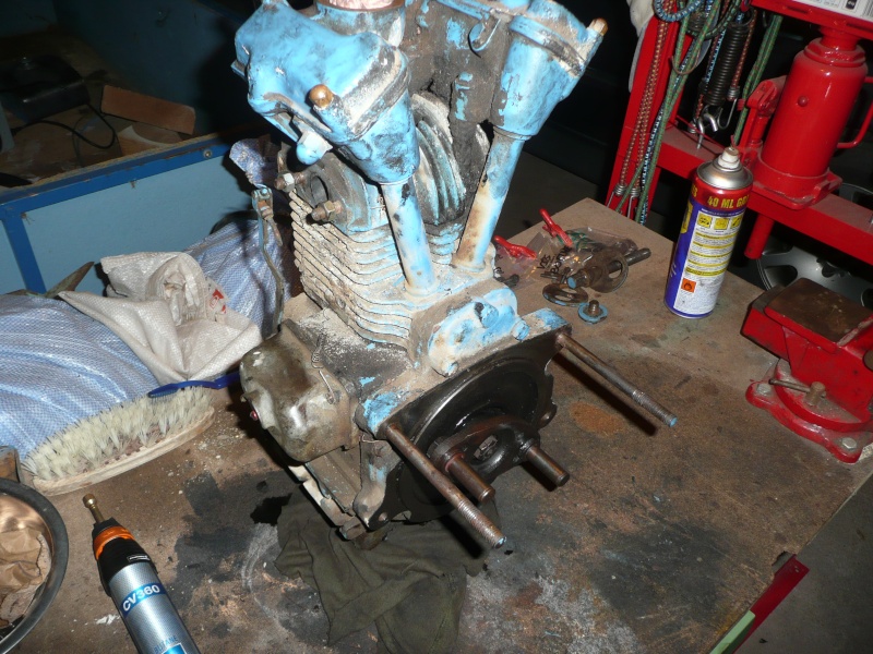

Message  choulou35 le Dim 28 Avr 2013 - 10:14
et la le reste du carter demonter c pas beau a voir il y a du boulot

Message  choulou35 le Dim 28 Avr 2013 - 17:03
Non c le pas de vis qui est abiner sur levilbrequin
ont voie bien le filetage est écraser
