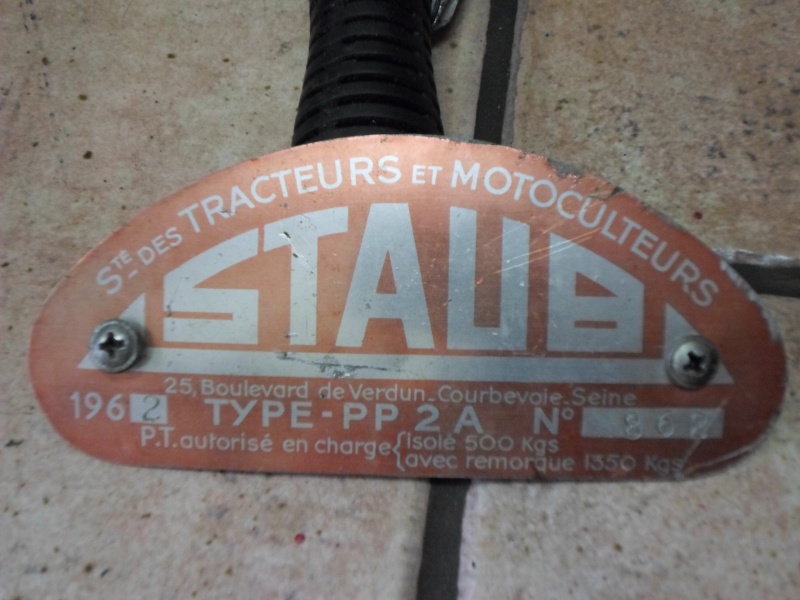

salut a tous ,
pour pas perdre le fil et ne pas ce faire chier certain jour , entame la rénovation de ma pièces la plus rare parmi mes motoc :
le staub pp2a de 1962 Numero serie: 862   model produit entre 1960 et 1963  qui a la particularité d’être motorisé par un Bernard w39  Shocked (3.5cv soupapes latérales )
un modèle cheap pour ainsi dire  (pas cher )  , mais intrigant et amusant a l'utilisation ,
