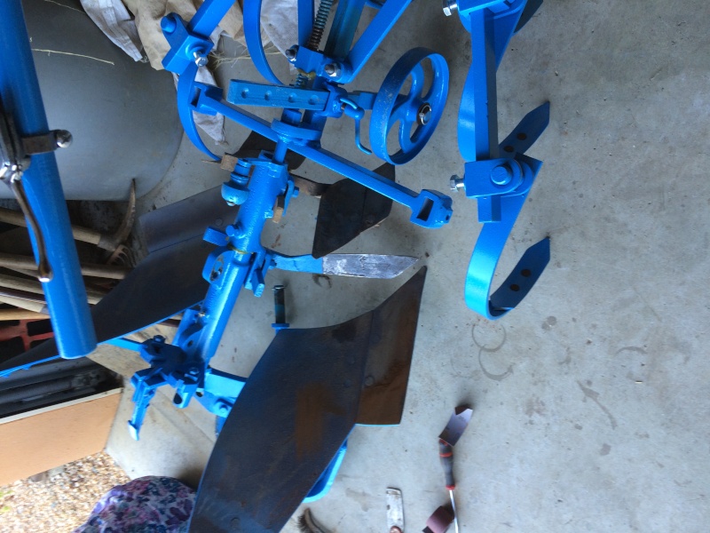

Re: Restauration STAUB PP4B
Message  alex79 le Dim 10 Mai 2015 - 20:58
Aujourd'hui j'ai fini de remonter le charrue et le cultivateur, par contre pour le cultivateur y'a pas une dent au centre tout devant ??
Remontage des coutres
Puis accouplement sur la bête!!
Puis changement d'outil
La suite le week end prochaine car les vacances sont fini
Alex

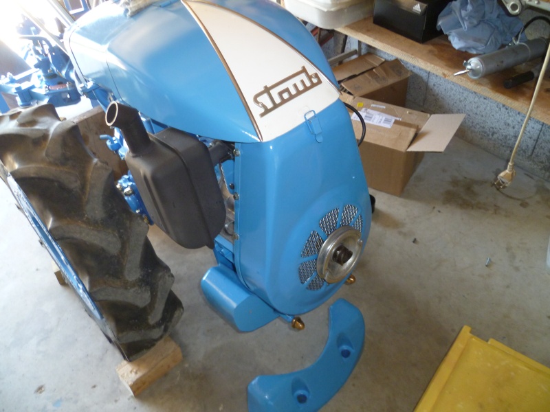

Aujourd'hui j'ai bien avancé mais j'ai pas d'allumage...
Réglage du jeu aux culbuteurs; 0.40 a l'échappement et 0.20 à l'admission
Montage du pot d'échappement
Montage du réservoir
Montage des couvercles de culbuteurs
Remise en état de l'accelerateur
Montage de la poignée de frein et du cable
Un peu de peinture et quelques retouches
Juste pour le plaisir un montage a blanc de la carrosserie
Alex
Message  alex79 le Lun 25 Mai 2015 - 21:10
Bon aujourd'hui j'ai tout remonter, mis dehors après quelques coup de lanceur ça demarre pas, je mets l'essence pour le trou de la bougie et la ça démarre, par contre ça tourne pas très bien, j'ai pas pu faire de vidéo mais j'arrive pas a avoir de ralenti ,le moteur tient pas le régime. Après je l'ai éteint et impossible de le redémarrer. Des idées ???
J'ai retrouver de l'allumage, le problème c'est que mon rupteur touchait une masse après j'ai vérifier mon point d'allumage comme expliquer dans se post
http://mototracteurs.forumactif.com/t16452-reglage-allumage
Remontage du capot
Remontage du carburateur
La partie accélerateur que j'ai du " bricolé "
Alex

Message  alex79 le Dim 28 Juin 2015 - 21:17
Donc aujourd'hui collage de la grille, retouche peinture sur le cultivateur et graissage.
