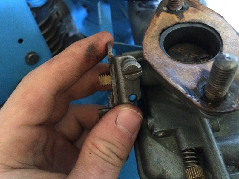

Comme vous le savez mon carburateur ( zenith 26vx ) provient d'un Bernard W110BIS et donc les gicleurs ne doivent pas être les mêmes..
Pour chaque image vous pouvez me dire quelle taille il doit être pour mon W610, avec le nom des gicleurs si possible pour mieux se repéré. J'ai écris la taille de gravée au dessus chaque image.
40
Restauration STAUB PP4B - Page 4 Img_3913
85
Restauration STAUB PP4B - Page 4 Img_3914
75
Restauration STAUB PP4B - Page 4 Img_3915
26-24
Restauration STAUB PP4B - Page 4 Img_3916

Message  vayne02 Dim 3 Jan 2016 - 21:13
re ,
a certifier pr l'avis des autres , pour moi ton carbu et bon pour le 610 car meme cylindrer que le 110 bis , seul le régime max change .
