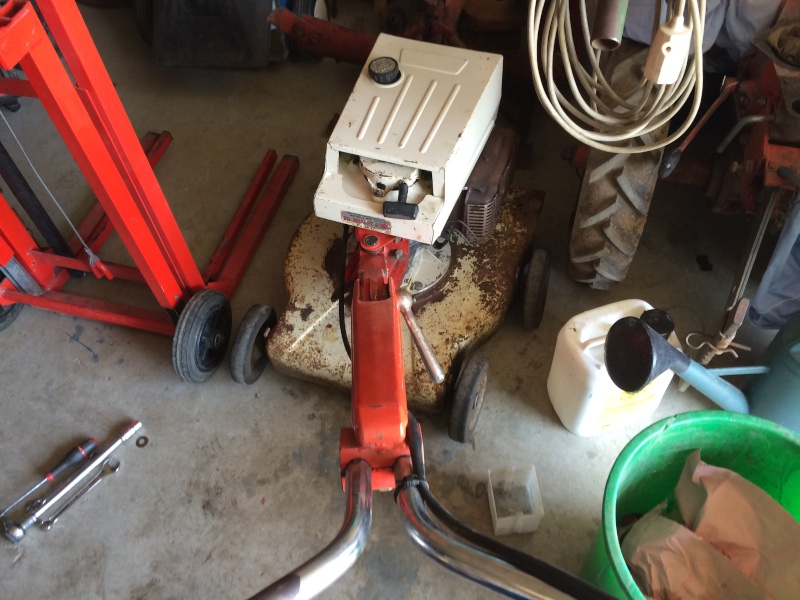

Aujourd'hui j'ai ressorti la tondeuse Motostandard pour tondre le bord de chemin et l'entrée du champs à coté de chez moi
Alex

Re: Motostandard Terra et Kubota T120
Message  alex79 le Ven 23 Oct 2015 - 20:48
Aujourd'hui gratage du carter de la tondeuse a la spatule, résultat un plein sceau d'herbe. Puis nettoyage au karcher, je vais lui passer une couche de rustol car elle a quand même quelques points de rouille
Une fois tout propre
Alex

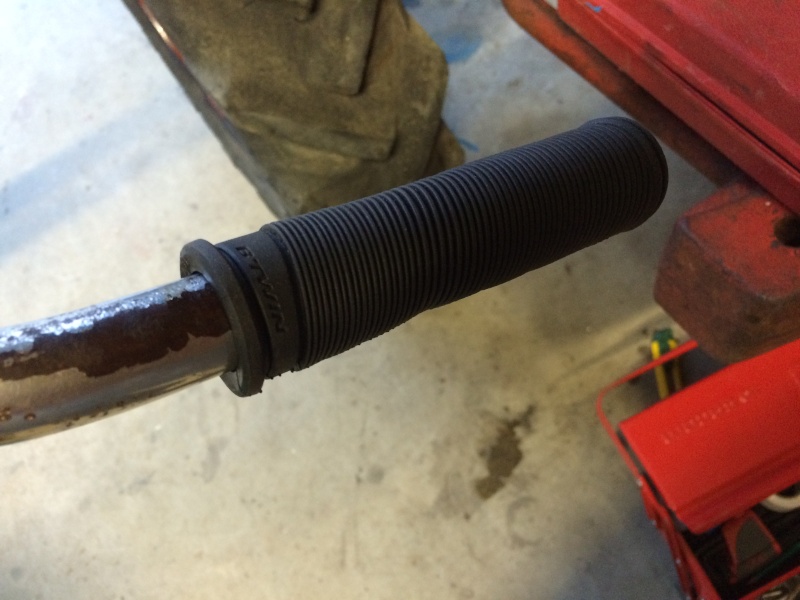

J'ai remplacé les poignées faite en chatterton pour y mettre des poignées de velo
Alex
alex79
Messages : 132
Date d'inscription : 14/11/2014
Age : 17
Message  alex79 le Dim 25 Oct 2015 - 21:09
Les poignées sont montées... Reste à les tester..

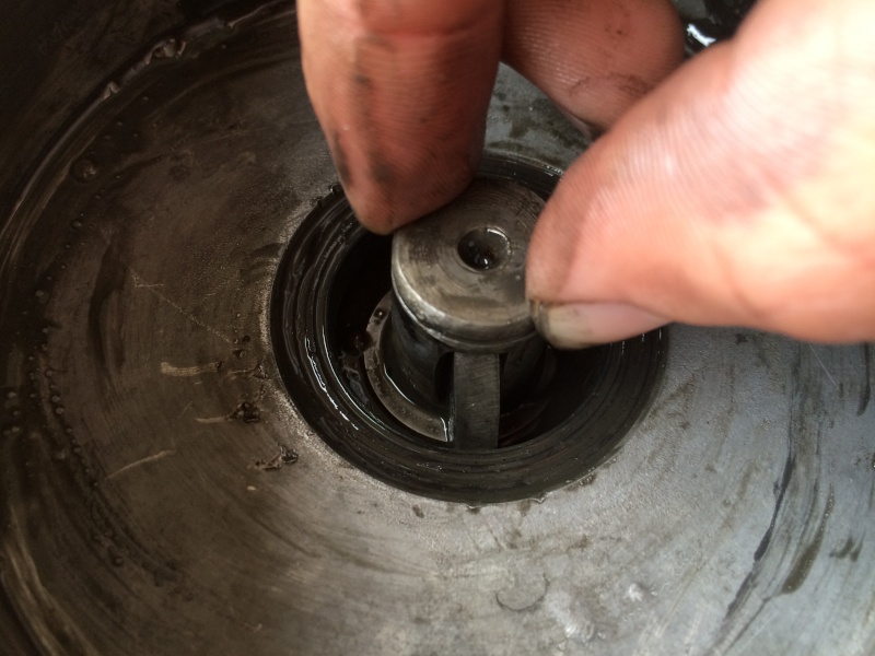

Message  alex79 le Mer 11 Nov 2015 - 20:35
J'ai enlevé le moteur pour voir la cloche d'embrayage car il a de l'huile qui sort car la cloche a du jeu..
La clavete a du jeu dans son emplacement
Encore de l'usure du au frottement du joint spi
Pour limiter le jeu je vais placer une rondelle entre la cloche et le circlips
Alex

Message  Enya 21X le Mer 13 Jan 2016 - 23:14
Une belle écurie que tu as là^^
L'axe n'aurai pas sacrément souffert?
Je pense qu'une bonne visite au cœur lui ferai du bien à cette partie car si ça a pris du jeu en haut, le bas n'en fais pas exception.
En plus c'est un type vis sans fin, faudrait que tu regardes le bague du bas.
