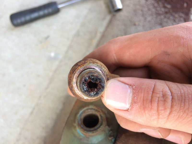

Première mauvaise surprise juste en secouant un peu le reservoir...
Le robinet d'essence completement bouché

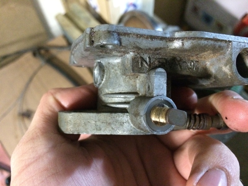

Dépose du carburateur Solex 26 VBN, il était rempli d'huile, mais il a du jeu au niveau de volet d'accelerateur...
Une bagues plastiques montée sur l'axe du volet d'accélérateur malgré cela il avait du jeu...
L'axe n'est même pas usé partout pareil!

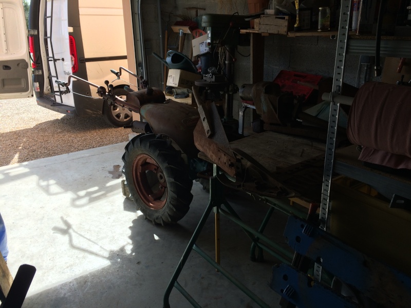

Avec mon père en faisant un peu de réaménagement dans l'atelier on a pu rentrer la Motostandard et sa barre de coupe.
Donc aujourd'hui mission démontage de la barre de coupe !

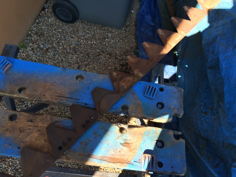

Une section a le bout de cassé mais bon pour mon utilisation ça ira quand même
J'ai affûté les sections, a la meuleuse puis j'ai fini a la lime pour avoir un bon tranchant..

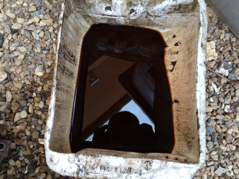

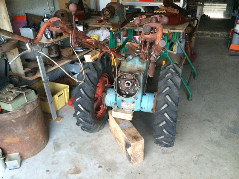

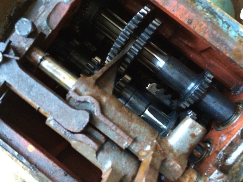

Cet après midi j'ai vidangé la boite/pont, l'huile a pas une très belle couleur et il y a des gros morceaux comme de la graisse et de l'eau... donc démontage du couvercle de la boite..
L'intérieur du couvercle de boite
Un peu de rouille et pas mal de dépôt au fond du carter...

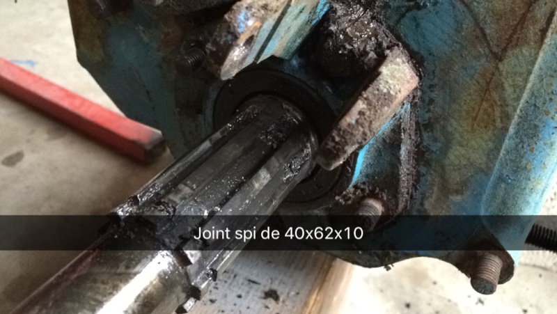

J'ai donc décidé de démonter une partie de la boite pour la nettoyer et refaire tout les joints
Donc démontage de la poulie et de la sangle de frein pour avoir accès a son joint spi
Les commandes pour le déclabotage sont grippées donc démontage des roues !
La suite demain

Message  vayne02 le Ven 2 Oct 2015 - 21:07
un peux crade mai la pignonnerie et saine

Voici les pièces qui on eu une couche de Rustol la semaine dernière, elles ont été rangées a l'abris des coups en attendant le remontage..
J'ai continué le démontage pour tout nettoyer et changer tout les joints, demain je nettoie un maximum de pièces pour pouvoir les passées au Rustol

J'ai reçu mes joints spi, et je les ai remontés.

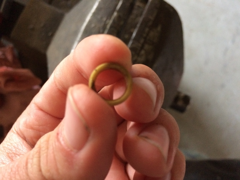

Il y a du bronze dans le boitier de la faucheuse ?

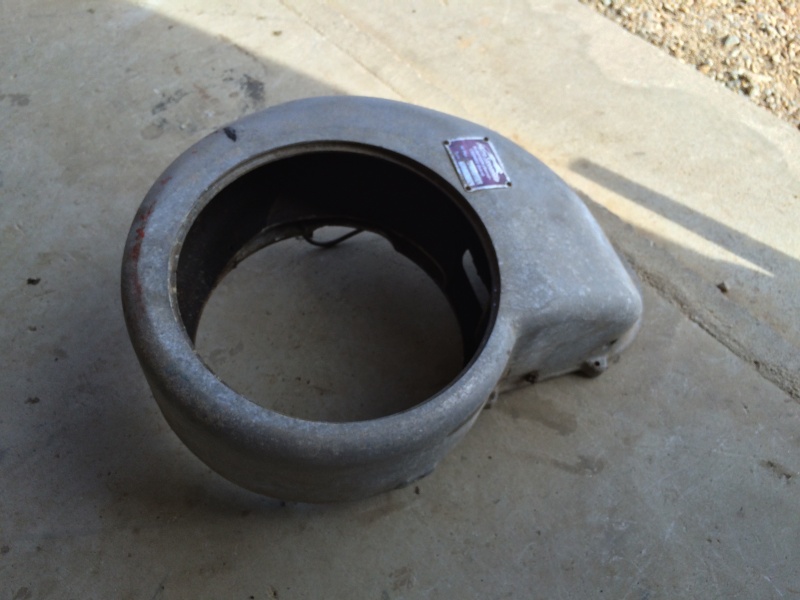

Puis dépose de la volute d'air et de la grille pour nettoyage
Avant nettoyage
Après nettoyage
Puis passage du rustol au pinceau

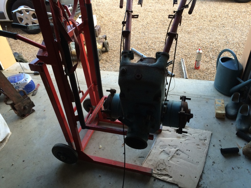

J'ai mis la roue de la charrue du Staub PPU pour pouvoir le déplace facilement
Ouverture du boîtier de la faucheuse, tout est ok, j'ai pas changé le joint spi mais si besoin j'en aurais pas pour longtemps, donc on referme avec un joint refait à la pâte a joint Loctite

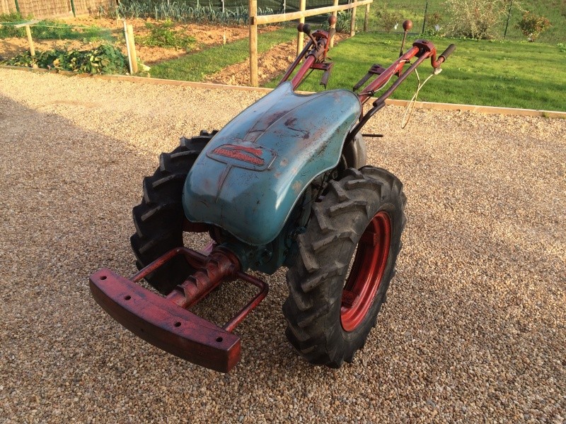

Hier la Motostandard est sortie du garage pour faire quelques photos..
Aujourd'hui remontage du filtre a air et reservoir
Puis un coup de Rustol

Puis j'ai changer les bagues plastique qui était sur le carburateur, mon père avait des bagues qui vont sur les chaudières qui se monte parfaitement, il a juste suffit de recouper a l'épaisseur voulu. Maintenant il n'a plus de jeu
Alex
