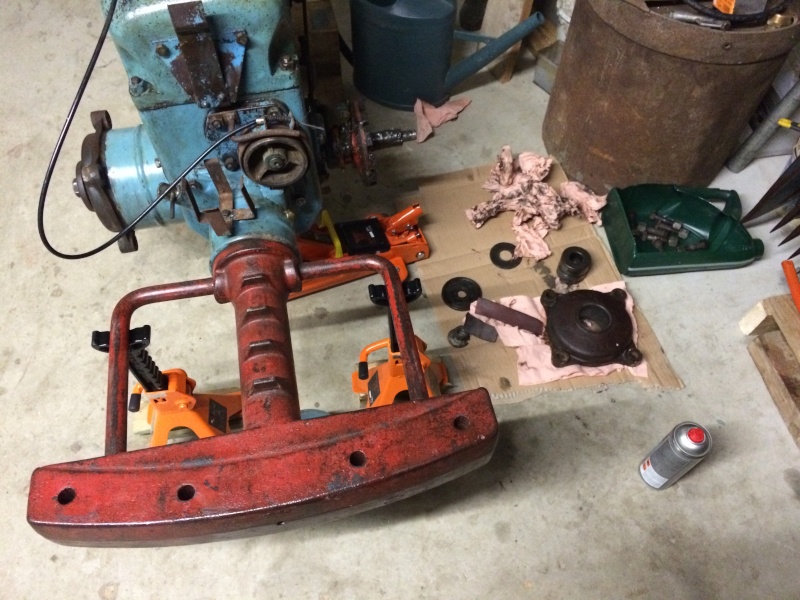

Re: Remise en état Motostandard U9
Le week end dernier j'ai monté les durites d'essence neuve
Elle ne s'est pas faîte prier pour démarrer, 3 coups de lanceur, par contre elle tourne beaucoup trop vite, pour avoir un ralenti convenable ( deuxième vidéo ) je dois mettre le starter donc faudra que je règle bien le carburateur.. L'embrayage ne fonctionne pas et les manettes pour les roues laissent les roues tout le temps enclenchées, donc quelques bricoles a revoir!!
Aujourd'hui
J'ai démonté le cable d'embrayage et il a beaucoup de mal a coulissé dans la gaine..
Donc il sera remplacé par un neuf

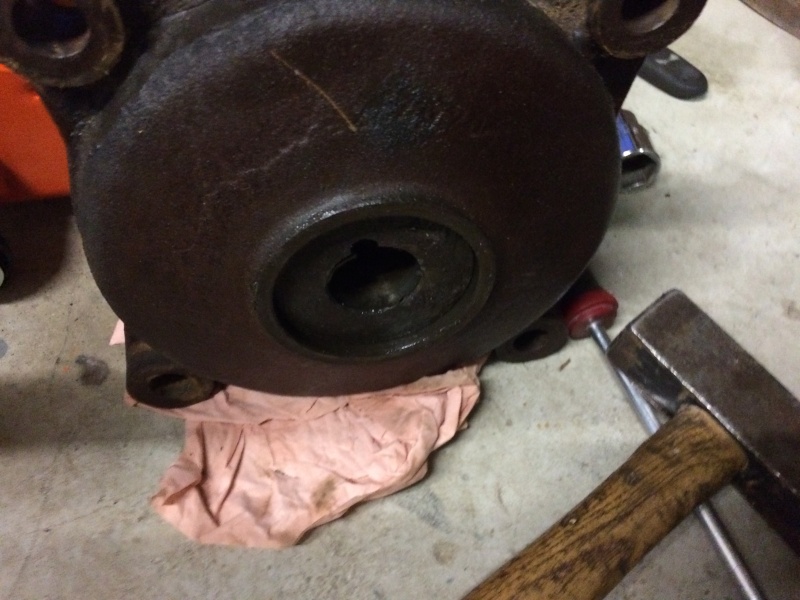

J'ai trouvé le problème de roues qui restaient enclenchées !
Le cylindre était bloqué a l'intérieur j'ai du le sortir a coups de marteau donc même avec les roues pas enclenchées ça avançait..
Quelques marques dessus surement la cause du grippage.. donc un bon coup de papier abrasif
Voila où j'en suis ce soir la suite vendredi
Alex
J'ai enfin acheté un cable pour l'embrayage et j'ai mis mes cables à la bonnes longueurs..
J'ai aussi refait quelques essais, donc l'embrayage fonctionne comme tout le reste. Par contre Je n'arrive pas à trouver un ralenti bien stable si je mets l'accélérateur au minimum elle cale. Avez-vous des conseils ?
Alex

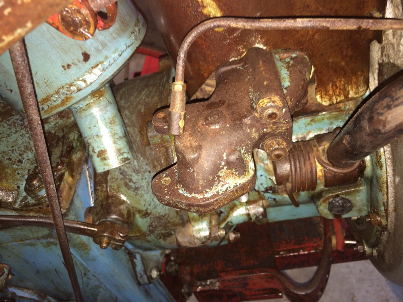

J'ai redémonté le carburateur et il y avait une saleté dans le gicleur de ralenti
Puis remontage
Je me suis apperçu qu'il y avait un robinet sous le moteur, je l'ai donc dévissé et il est complètement bouché.
Je l'ai donc démonté
Une fois nettoyé, j'ai aussi du nettoyer dans le moteur il y avait encore cette " pate " puis j'ai bien rincer le bas moteur pour que ça soit propre, puis j'ai remis le robinet j'ai mis un peu d'huile pour lubrifier le bas moteur puis j'ai retiré le surplus d'huile
J'ai aussi refixé la plaque sur la boite à outil
Alex

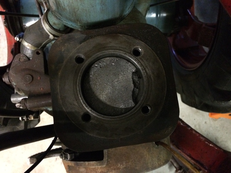

Démontage de la culasse
Après avoir enlever l'allumage, j'ai découvert un des joint spi qui est HS
Passons de l'autre côté!! Démontage de l'embrayage puis un écrou de grandes dimensions m'a posé problème et je n'ai pas de douille ou clé de la bonne dimension heureusement avec la clé fabriquée pour le Staub PPU j'ai réussi a avoir l'écrou
Le joint spi est rappé je peux pas lire les dimensions...
Démontage du cylindre
La suite demain, désolé j'ai oublier de prendre des photos du démontage, pas toujours simple de sortir le téléphone avec les mains sales..
Alex

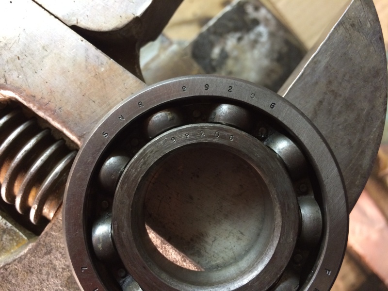

Aujourd'hui nettoyage des pièces pour ça juste du diluant de nettoyage, de nettoyant frein et des chiffons..
L'ensemble vilo piston tout propre
Quelques marques sur le dessus du piston
La culasse propre aussi, quelques marques dessus aussi..
J'ai aussi nettoyer les roulements, il y en a 3 qui font 30x62x13 et 1 de 30x62x16, je n'ai pas trouver de 30x62x13 sur 123 roulement a par un générique a 40 euros le roulements... je ne l'ai pas trouvé sur d'autre site..
Toute les pièces moteurs sont maintenant propres
Alex

Salut tout le monde,
J'ai acheté des joints spi neuf, je conserve les roulements d'origines finalement car ils ne se fabriquent plus à par de fabrication chinoise à 40 euros le roulement et puis les miens ne sont pas tellement usés
Remontage des roulements, deux roulements de 13mm d'épaisseur avec une rondelle entre les deux sur un coté du vilo et de l'autre le roulement en 16mm d'épaisseur et le dernier roulement de 13mm d'épaisseur dans le bloc coté embrayage bloqué par 2 circlips
Montage dans le bloc

Bon j'ai démonté le reservoir et filtre a air pour avoir accès au moteur
J'ai voulu vérifier mon allumage, la clavette n'est pas cassé et mon point d'allumage est d'après mes mesures a environ 4.90mm avant PMH..
Le problème est donc plus loin j'ai enlevé le pot d'échappement et la c'est le drame...
D'où ça vient ?????? Du PISTON!!!!!!
Alex
Alex
alex79- Résident Permanant
- Messages : 132
Date d'inscription : 14/11/2014
aie!aie!aie !alex
as tu remonté le piston sans le retourner ????
as tu refait tourner a blanc avant de redemarrer ????
as tu refait trvailler tes segments avant de les huiler ????
si oui c'est que ton piston avait deja une amorce de rupture
