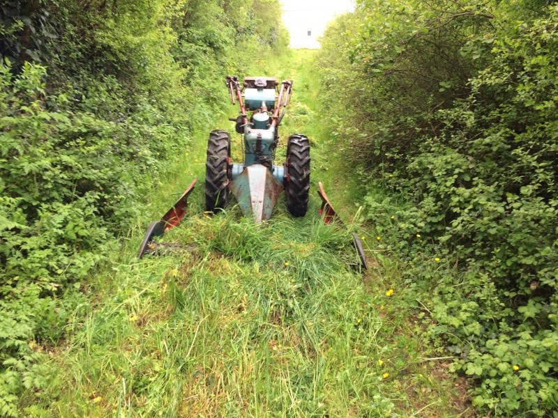

Message  alex79 le Ven 29 Avr 2016 - 21:09
Aujourd'hui j'ai sorti la Motostandard et j'ai essayé le fauchage!! Par contre j'ai du enlever le capot car il touchait a la tôle sur le carter de coupe.. ça coupe plutôt bien mais j'ai ramassé de la terre car les talons de réglage du hauteur ne touchait pas le sol.. Et même avec les roues en 16" elle n'avance pas très vite..
J'ai ressorti ça collègue..

Re: Remise en état Motostandard U9
Message  alex79 le Sam 30 Avr 2016 - 19:00
J'ai pu remettre le capot, le système de fixation était légèrement tordu.. Je suis allé l'essayer encore à coté de chez moi, j'ai fais un bord du chemin et une partie de terrain non occupé, ça allait super bien, j'ai juste du arrêter à cause de la pluie.
