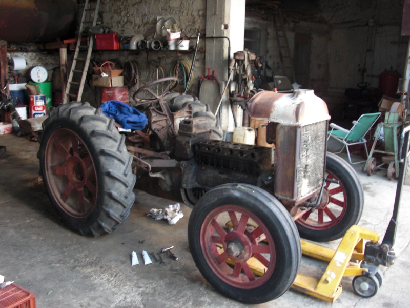

jai acheter le fordson F dont je vous ai parlé il y a quelque temps
est j'ai bien avancé sa restauration;)
pas la peine de faire trop de blabla je sais que vous aimer les foto alors j'en est fais à la pelle bounce
[img]Fordson F Img_1310[/img]
Premiere photo aprés récuperation, Moteur bloquer avec au minimum 25 ans d'arret.

Bon aprés avoir enlever chaque piston 1 par 1 nettoyer puis remonter le moteur ne tourne toujour pas Question si vous regarder la foto suivante on aperçoit le gros pignon du vilebrequin qui est pris avec celui du l'arbre a came le probleme ma sembler venir de la, pour y acceder il faut enlever le chassis avant avec le radiateur, pour cela je dévisse le visse traversant la poulie est la probleme il casse a la téte impossible de sortir la poulie l'idée fut de suprimer le reste qui déppasser avec découpeur au chalumeau puis sortir la poulie tarauder pour ensuite remettre un nouveau visse, je commence a chauffer pour découper puis par curiosité je donne un coup un peut sec de manivelle est la par magie il ce débloque il tourne enfin cheers aprés analyse jai comprit que de chauffer la poulie a chauffer aussi le vilebrequin est les pignon comme quoi il en faut peut Wink
