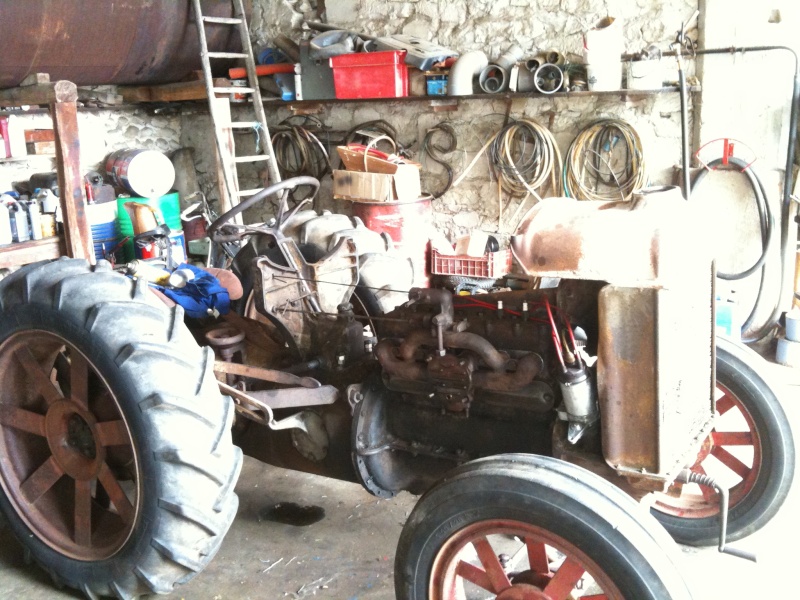

Message  geogeo26 le Jeu 7 Oct 2010 - 19:54
Bon jai de la nouvauté concernant le fordson cheers
jai tout remonter la suite en image
[img]http://vieillesmachinesagri.forumactif.com/Fordson F - Page 2 Img_0213[/img]
remontage de la culasse
[img]http://vieillesmachinesagri.forumactif.com/Fordson F - Page 2 Img_0214[/img]
[img]http://vieillesmachinesagri.forumactif.com/Fordson F - Page 2 Img_0215[/img]
voila la fin des foto dsl jétait trop presser de le démarer lol!
premier démarage avec duv il péte du premier coup je fut étonner,
jai juste rempli le carbu d'essence pour le test est comme sa si il s'emballe c'est dnc pour sa qu'il cale a la fin
alors il tourne comment ? bounce
bon la la deuxieme vidéo tout remonter je me suis apercu aprés ce démarage qu'il tourné sur 3 cylindre est qu'une flamme bleu sortez de l'admission pas bien bon pale jai pensser a un défaux d'allumage
enfin bon il tourne Very Happy Very Happy

Message  Bernard-Moteurs le Lun 1 Nov 2010 - 21:45
Bonsoir
Tres beau ce F !
Par contre, il tourne sur 3 pattes ......
Il a n'a pas petit defaut d'allumage ??? Ou alors, une bougie qui va mal ?
Faut faire gaffe si il tourne sur 3 pattes ... defois il peut s'y faire une accumulation d'huile ou autres ...

Message  geogeo26 le Mer 3 Nov 2010 - 19:35
Bonsoir bernard moteurs
bon alors en fait la vidéo date du premier des premier démarage est jai une bougie qui merdé un peut
l'étincelle n'etait pas bonne et la je lai rectifier donc maintenant sa tourne rond
je vais m'étre une vidéo pour montrer sa, il démarre très facilement a l'essence puis est quand il est chaud (5 mn)
je le bascule sur le pétrol est sa tourne rond je ferai une petit vidéo prochainement je vais le sortir pour labourer
