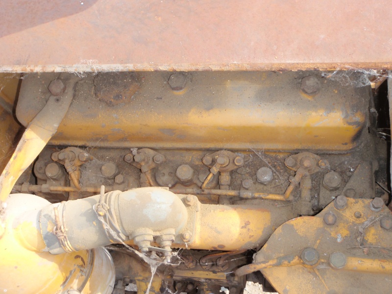

eheh voila le cadeau tant attendu du papé!!! mon oncle l'avait acheter 1 mois avant l'anniv de pépé, j'étais au courant alors j'avais beaucoup l'anguis Very Happy

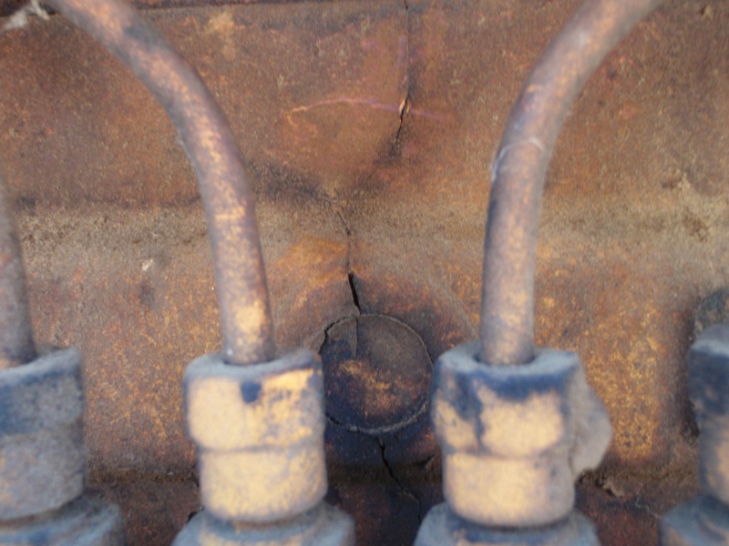

bon il est plutot en état critique moteur bloquer, bloc moteur fendu, mais soudable, et plein d'autre bricole, et je vais vous dire le coup!

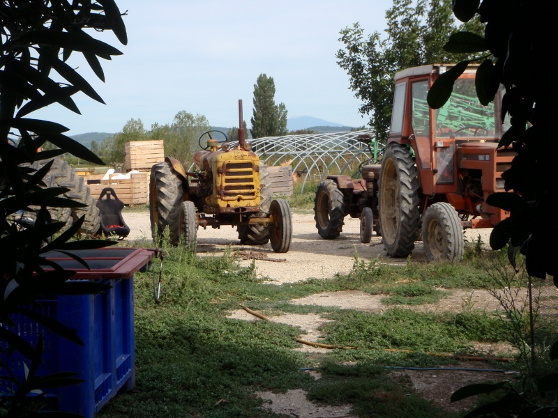

je sais pas si vous remarquerez quelques chose, je vous laisse chercher

C'est quoi ce tas de ferraille derrière le renault ??

aaaaaaaa surprise!!
je suis en train de faire le sujet, du moins je vais le commencer^^
dans 10 min tu le seras eheh

j'espere qu'il n'est pas fendu de l'interieur du bloc, sinon essaie avec du soudobloc
sur celui de mes cousin ca a bien fonctionné

j'essayerais ce que tu m'a dit

J'ai revu les photos et je me suis rendu compte que le moteur s'est fendu a une pastille de desablage,
Normalement elle sautent, elles restent pas en place quand sa gèle ,
Elle a été rebouchée surement car le moteur avait surement déjà gelé auparavant,

euh, pour la pastille, c'est surment vrai aussi, ca ne m'étonnerais pas que ce moteur est deja été modifié,
du moins les personne qu'il l'avait on dut y mettre les main dedans.
mais bon l'oncle ma dit qu'il n'y avait pas de probleme pour le souder
et le moteur doit etre dans le meme état que celui du pony, sauf qu'il a pas pris une inondation^^
la pompe a injection est bien grippé et le moteur aussi, bref de toute façon ce tracteur c'est pas pour encore^^ mais son tour viendra
