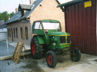

Message  Deutz-bernard67 le Mar 6 Mar 2012 - 22:32
donc le Deutz avance doucement mais sûrement.
J'ai reçus des pièces pour mon trains avant. En effet, comme mes cannelure étaient fusillé, j'étais à la recherche de pièce de remplacement, et j'en ais eu gratos d'une connaissance.
Du coup c'est propre:
Et une photos de l’ensemble:
Ça à de la gueule qu'en même. Very Happy
A présent, je me suis penché sur mon moteur. J'ai notamment commencé à remonté mes axes de piston. Vous me direz "mais c'est fais en 2min", ouais mais il faut chauffé le piston, car l'axe est monté serré dans le piston. J'ai donc commencé par retiré le segments:
J'ai étiqueté le tout, parce que je voulais pas passer 3h à cherché où va quoi..
Ensuite, j'ai fais "frire" le piston dans de l'huile de vidange pour le chauffer à environs 120°C. Je l'ais attaché avec du fil de fer, pour pouvoir le repêcher sans danger de l'huile bouillante:
Pour simplifier le montage, je me suis conscrit un gabarit. Et ça allait tout seul, j'ai pus monté mes axes à la mains sans problème:
Demain, rodage des cylindres sur les culasses, parce qu'il y a pas de joint de culasse sur le FL712. Wink
Donc si ça avance bien, il va péter peut-être demain, voir Jeudi matin.
Bonne soirée

Message  Deutz-bernard67 le Dim 18 Mar 2012 - 0:34
Bonsoir tout le monde,
donc je suis entrain de remonté le moteur, entre autre régler l'espace neutre. Pour le cylindre 1 c'est déjà fait, et il ne me reste plus que règler ça pour le cylindre 2. Very Happy
Mais comme j'avais déjà tout remonté, je voulais absolument savoir si question pression d'huile, il était dans la zone vert. J'ai donc branché un voyant sur le manocontact, et le résultat est plus que satisfaisant:
Et je précise j'ai serré les chapeau de bielle vite fait, juste pour voir.
En somme, je suis content.
Bonne soirée

Message  Deutz-bernard67 le Ven 23 Mar 2012 - 23:51
enfaite, l'espace neutre c'est la place qu'il reste entre le piston et la culasse, piston au PMH.
Pour le moteur Deutz, cette espace se règle à l'aide de cales que l'on place sous le cylindre. Tout ce baratins est nécessaire, car il n'y a pas de joint de culasse. Wink Enfaite, les cylindres sont roder dans la culasse pour faire l'étanchéité.
Ouais, je sais qu'ils ont cherché midi à 14h, mais il y a sûrement une raison. Very Happy

Message  Deutz-bernard67 le Ven 20 Avr 2012 - 23:16
bonsoir tout le monde,
j'ai des nouvelles assez inintéressante. Very Happy
IL A DEMARRE!!!!!!!!!!!!!!!! cheers cheers cheers
Et oui, il a enfin péter Samedi dernier vers 21H45. Il est partie du premier coup en plus.
cheers
Je n'avais pas publier la nouvelles, parce que j'avais un dimanche trop chargé, et le Samedi soir, j'étais mort.
Donc il démarre au quart de tour, mais il ne tourne pas encore comme il faut. En effet, j'ai le porte injecteurs du cylindre 2 qui fuit comme pas possible. J'ai jamais vus ce genre de phénomène. scratch Du coup, il tourne sur un cylindre.
Donc demain, je vais aller voir un garagiste pour qu'il m'arrange ça.
Je n'ai pas encore fait de photo, mais une vidéo pris la nuit avec mon téléphone, d'où l'absence quasi total d'image, mais au moins il y a le son.
D'ailleurs, on entends bien que le bruit correspond plus à un mono qu'a un bi.

Message  Deutz-bernard67 le Dim 20 Jan 2013 - 17:12
bon alors depuis presque un an maintenant, une petite mise à jours s'impose. Wink
A présent le moteur tourne bien sur 2 cylindre, et démarre au quart de tours au printemps. Je dis bien au printemps et en été, car à l'heure actuelle, 1 min de préchauffe facile et une fumée gris-blanche pendant encore une fois 1min, accélérateur à fond sinon il cale. Enfaite, il démarre toujours au quart de tours, mais n'arrive pas à tenir sa lancé qu'avec un accélérateur au planché et quelque coup de préchauffe pour le chauffer les fesse. Suspect
Mais là je connais bien l'origine du problème, ce sont les pompe à injection qui sont fatigué. Déjà, il suffit de voir la gueule du filtre à gasoil, et en plus le moteur s'est fais sucrée un plein au sens premier du terme par un voisin de l'ancien proprio avec lequel il avait quelque différence. Et pour renforcer ma théorie, j'ai un copain qui possède un petit Mc Cormick Farmall DLD-2, et comme moi, le moteur refait à neuf et le même schémas de démarrage, et c'est bien les pompe chez lui (maladie bien connus sur le moteur IH bi-cylindre). tongue
Donc je vais bientôt passer la commande pour un jeu de nouveaux éléments de pompage, donc un cylindre et un piston pour mes deux pompes. Seuls choses qui me fais peur, c'est le réglage de l'avance. Est-ce-que je peu garder mes anciennes cales, ou est-ce-que je dois tout rerègler? pale
Sinon, ma BDV option bruit-de-moulin-à-café était aussi en pièce, et...... j'ai rien trouvé. Je pense que ça viens de ma boîte intermédiaire, mais ça sera fait en été, parce-que là, il fait trop froid (et oui, pas de chauffage dans mon atelier).
Et j'ai aussi vus que je n'ai pas poster la vidéo que j'avais faite en été, lorsque je venais de résoudre mon soucis de moteur monocylindre :
Voila, bon dimanche, et resté au chaud.
