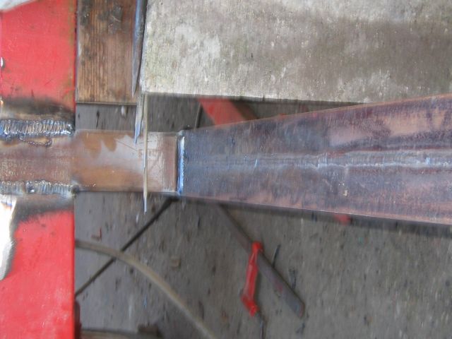

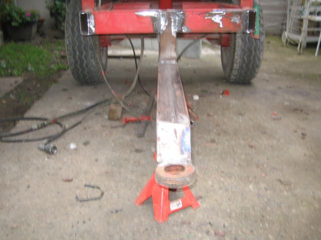

ayant des soucis avec ma pompe hydraulique de mon vendeuvre je me suis decidé a la refaire
mais maintenant qu,elle est reparée je ne veut plus forcer dessus
donc je me decide a mettre un compresseur sur ma benne le seul hic est de transformer mon attelage car
la pdf est juste derriere le crochet et c,est ce que j,ai entrepris
[img]http://fotoforum.fr/photos/2010/10/22.130.jpg[/i
[url=http://fotoforum.fr]ayé  22.136g][/url]
ayé  22.138
ayé  22.141

Donc tu modifie ton timont pour que ton motage puisse fonctionner sans poser de problèmes,
Ingénieux cheers ,

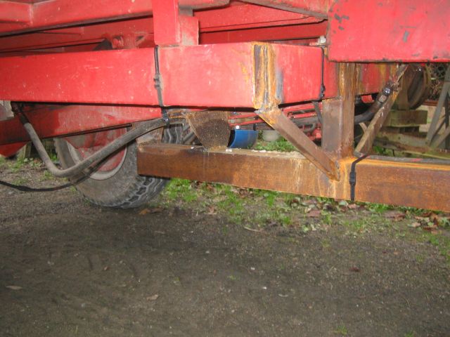

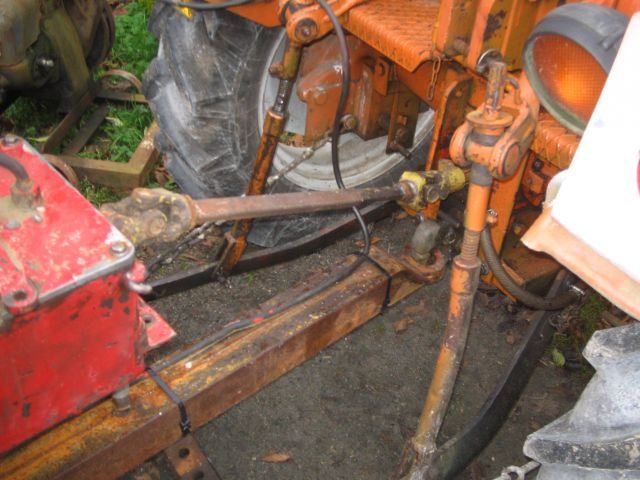

je modifie le timon car je veut mettre
1 le compresseur a cardan
2 j,ai le probleme ou l,attelage est trop haut et le vendeuvre a tendance a se cabrer
3 reduire la longueur du timon car avec 4tonnes elle a tendance a sauter

Message  vendeuvre Sam 23 Oct 2010 - 12:55
bon une autre ayé  23.67

Message  giloudu26 Mar 26 Oct 2010 - 13:37
salut les ami,
ooo pas mal du tout, belle soudure en plus Wink Wink Wink
en plus tu vois sa a plein d'avantage de mettre le compresseur, sa t'a fait modifier des truc sur ta remorque que tu n'aurais pas fait avec la pompe du tracteur Very Happy Very Happy

bon pour te repondre ch,nain
oui tu l,est Razz Razz Razz Razz

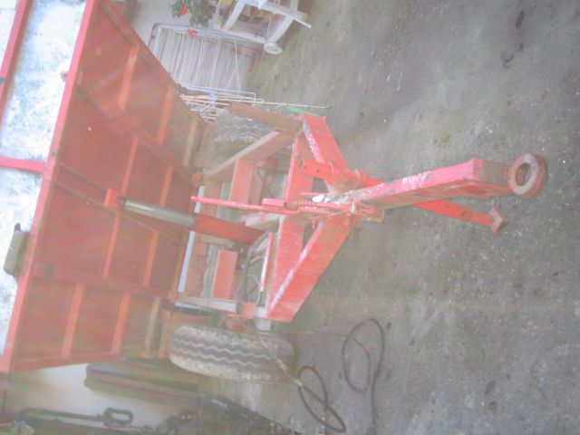

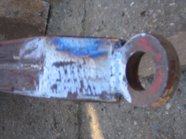

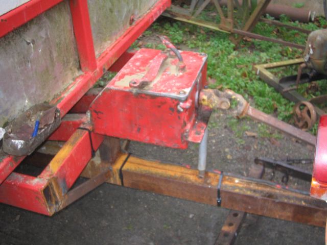

pour la remorque c,est fini et les essais ont étés fait et trés au dessus de mes esperances
5 t et cela benne au ralenti
de plus fini le cabrage et les secousses au transport sur route
plus qe la peinture a faire
les dernieres photos
ayé  22.160
ayé  22.162
ayé  22.163

salut a tous merci roland pour la confirmation va falloir un protege cardan sa craint un peu ou c est pour me faire tournee autour maleclot Razz Razz
ayé  Empty ayé
Message  vendeuvre Lun 22 Nov 2010 - 19:44
j,ai le protege cardan
j,attends de finir de peindre pour l,installer
