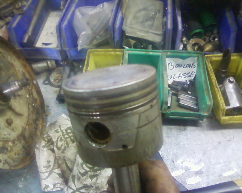

et voila le piston!! pas un pett de rouille! une fois qu'il a bougé il est sorti tranquille!!cheers
alors par contre la bielle était bloquer, j'ai foutu du dégrippant de par tout, et j'ai enlevé l'axe du piston (il était dur celui la!!affraid )
j'ai un peu brosser, huilé et remonter, elle est super fluide!!
alors les segment son foutu, ils ont pas pu s'enlever en 1 seul morceau, bon je l'ai pas laisser tranper dans le fiou 3 jours, mais ils était bien collé. faudra que je prenne des segment a montélimar Wink

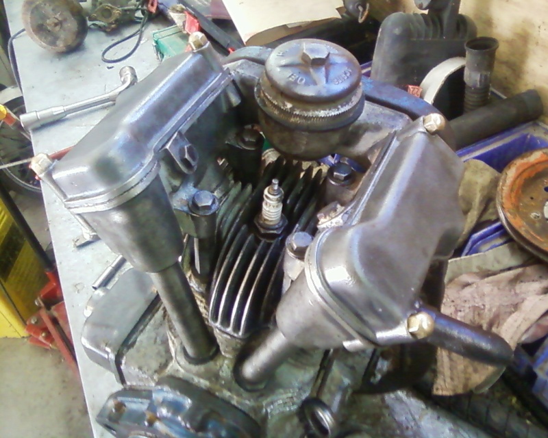

bin alors aujourd'hui j'ai un peu avancer,
alors avant de commencer le remontage, fallait que je vire la boujie, mais pas moyen j'avais pas la clé a boujie, j'avais ma douille et la pince mais pas terrible, d'ailleur pitin jai cassé un étaud!! faut le croire! jai pas serrer comme un fou mais bon, pour le fun je vous ai fait une ptit tof ca m'est encore jamais arriver^^ c'est de la kammlott!!^^
c'etait en serrant la douille pour faire tourner la culasse^^ j'ai trouver que ca^^ je l'ai ressouder mais faut pas trop forcer lol on le changera
alors suite a ca, je suis aller au garage a 10m du dépot eheh pratique en plus on le connais bien, il m'a enlever la boujie et retaroder un ptit coup nikel!
j'ai ensuite vraiment commercer le remontage,
j'ai juste eut a régler les jeux des culbuteurs aux soupapes, alors je trouve qu'il a une moyenne compression, a la main je la passe vraiment tranquille, est ce que se serait le rodage que j'ai fait d'une maniere un peu conne^^
a part ca, je n'ai eut aucun souci voila ce que ca donne un poil plus propre,
voila pour le moment, bon vous m'excuserais mais je refait pas la peinture pour le moment,
il reste a remettre simplement le carter vilo avec un peu de patte, nettoyer donc le carbu et c'est tout!!
