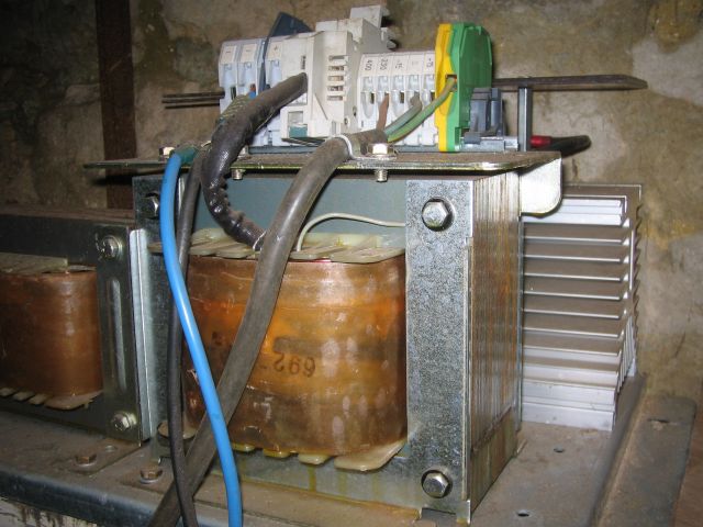

Message  vendeuvre Dim 23 Jan 2011 - 14:19
des que je recupere mon pc je vous met des photos de mon bain
j,ai un transfo fabriqué maison je sort du 24 volts en 40 amperes et mes pieces en 3 h sont decapées de tout peintre y compris

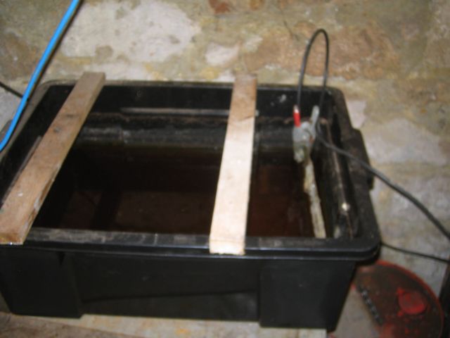

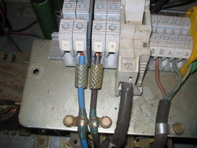

Message  vendeuvre Jeu 17 Fév 2011 - 16:17
Electrolyse 17.142
Electrolyse 17.143
Electrolyse 17.144
bon et bien voila
le transfo est en 220 ou 380 volts et sort du 24 en 40 amperes
j,ai 2 bacs un de 30l et un de 250
le plus est relié a une tole pliée a l,equerre de 200par 200 sur 300 en inox pour attirer la crasse
je trouve cela mieux
et le moins sur la piece a decaper
je met des cristaux de soude st marc et de l,eau de robinet
ca marche nikel
pour eviter le noir sur les pieces je fait un deuxieme bain a l,eau propre et j,y ajoute un litre de vinaigre
voila a+ roland

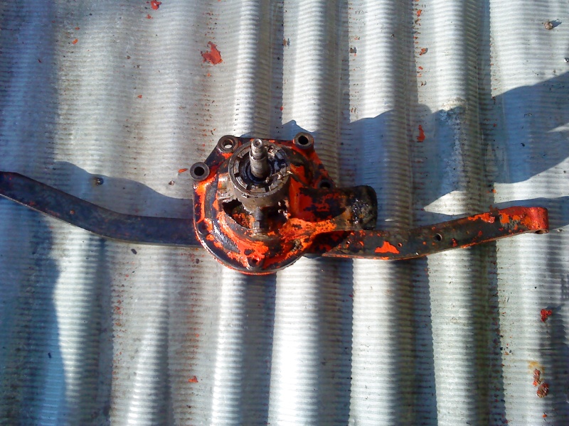

Message  Invité Jeu 17 Fév 2011 - 17:37
bah des baffes qui se perdes
bon la fin de certaines pièces électrolysée pour moi !
La pompe a eau du sabatier
Electrolyse Dscn0514
Electrolyse Dscn0515
Electrolyse Dscn0516
voila
bientôt la suite
