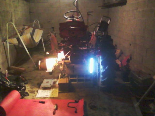

Quelques photos de ma fin d'après midi sur le pony.
Pas rentré du boulot que je lui saute dessus celui là!
Ma copine commence à être jalouse!!!
lol
Atouts Pony - Page 10 16.259

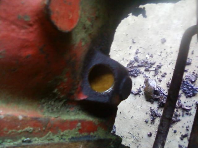

L'huile de boite vu du niveau avant vidange...
Pas belle hein...

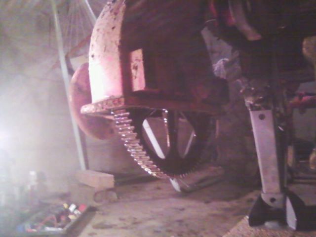

Atouts Pony - Page 10 16.260
Chandelles improvisées pour pouvoirs démonter le carter d'huile du réducteur final...
Et le hamac pour faire la sieste tranquillement dans le garage... lol.

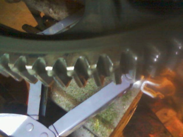

Atouts Pony - Page 10 16.261

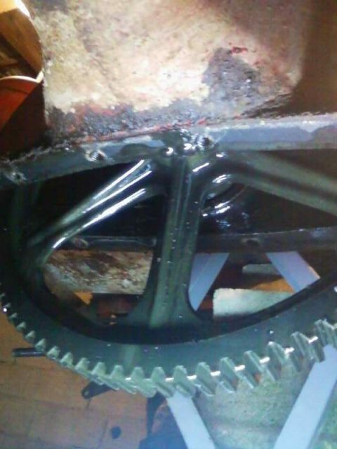

Atouts Pony - Page 10 16.262
Après un petit nettoyage.
Atouts Pony - Page 10 16.263
Les dents sont nickel! (euh oui c'est bien un cri de R25... Shocked )

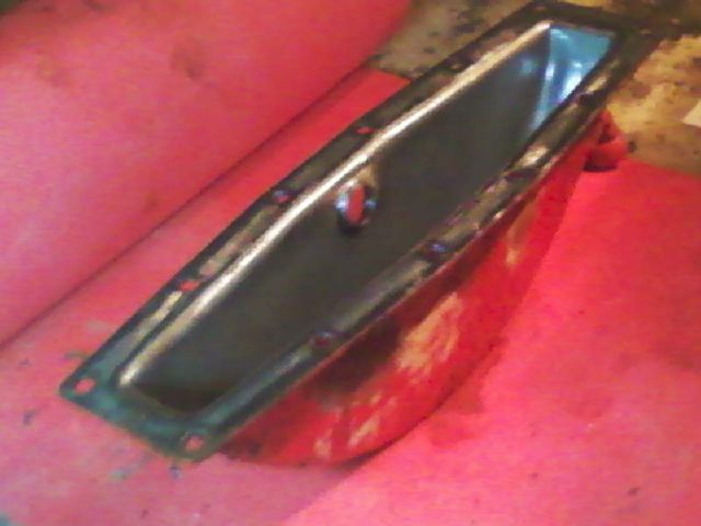

Atouts Pony - Page 10 16.264
Carter après nettoyage.
Ils auraient put mettre une purge en bas quand même...

En cours Re: Atouts Pony
Message  wolfy71 le Jeu 17 Fév 2011 - 21:59
750kg pour les moteurs simca 9 sans masses ni balast.
Et une R25 1T250.
Donc je me suis dit le cric doit aller...
Et puis avec quelques parpaings en dessous et un morceau de chevron pour protéger les carters au cas ou ils lâchent.
Mais à l'arrière ça tire quand même sur le cric!
wolfy71
