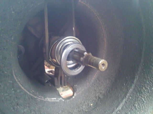

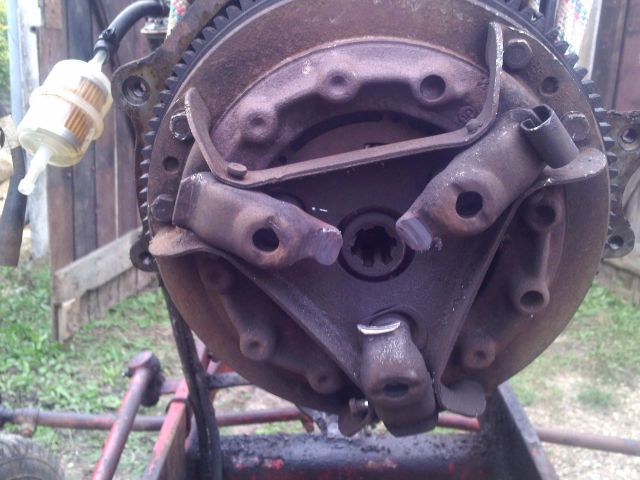

Non non normalement la butée d'embrayage n'est qu'un genre de roulement. Ce qui fait qu'il n'y a pas ou peu de frottements. Il n'y a pas d'étanchéité possible dans le carter d'embrayage qui permettrait une lubrification.
Et les doigts ne sont pas cassés il sont usés par les frottements de la butée cassée! C'est dire si ça a dut frotter longtemps!
Atouts Pony - Page 13 18.388
Atouts Pony - Page 13 18.389
Atouts Pony - Page 13 18.12
Tout est ici. Pour ma part il s'agit du moteur type 902, le système en bas a droite. En bas à gauche c'est le système sur les moteurs 702.

Bon après des heures de recherches sur internet pour embrayage pony j'ai avalé toutes les photos de mécanismes d'embrayage des simca. Et j'ai trouvé! Les moteurs flash ont le meme mécanisme que les moteur 902 sur pony (est ce le même moteur ça chappy pourra le dire moi pas!). Du coup recherche d'embrayage simca sur le bon coin et bingo un ancien monté sur moteur flash. il ne manque que les trois épingles mais ça devrait pouvoir se faire ça. Reste la butée a trouver... J'ai demandé à une des personnes vendant une boite de vitesse moteur flash s'il vendrait la butée séparément on verra bien...
voila pour les nouvelles.

Si tout va bien dans moins de 15jours j'aurais un nouveau mécanisme d'embrayage en très bon état.
Par contre au niveau de l'usure du disque on sait comment qu'il est au bout?
wolfy71
Messages : 239
Age : 33
En cours Re: Atouts Pony
Message  jfk311 le Mer 21 Sep 2011 - 21:45
tu sais il y'a la garniture noire et des trou avec des rivet
si les rivets sont au niveau de la garniture c'est mort
si ils sont en retrait de 5mm c'est bon

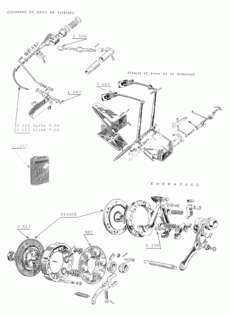

Voici les ref de butée d'embrayage que j'ai pour un moteur Simca:
SKF 431/42 B1: Celle là doit être ancienne, peut-être celle d'origine ? Tu peux comparer avec la tienne si la ref est encore visible.
Koyo Japan RCTS 3360A: Celle que j'ai sur mon pony vigneron qui a l'air assez récente
Voici une photo avec son support
Atouts Pony - Page 13 Butae10
Par contre je peux pas te dire ou on en trouve. Je viens de regarder rapidement sur les sites auto4a, depanauto et Melun retro, y'a pas.. Sad
Peut-être leur téléphoner, ils peuvent parfois avoir des trucs qui sont pas forcement en ligne.
Sinon essayer dans un magasin spécialisé dans les roulements.
Quand une butée d'embrayage est fatigué, en principe ça s'entend, on dit que la butée "siffle". Sur ton pony, vu l'état du mécanisme affraid , ça devait etre plutôt un méga grognement !! Atouts Pony - Page 13 619695
A+ Chappy
