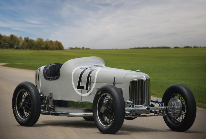

Et bien pour tout vous dire au début je suis parti sur une Miller 27 de 1931 ,une américaine ,une voiture de tout beauté ,comme une femme ,chromé ,grise est noir ,le moteur en conséquence je vous laisse maître :V16 de 295 CV ,2 magnéto de 8 borne ,4 soupapes par cylindre ,2 bougie par cylindre ,4 arbre a came en tête 8 carburateur de 32 ,le tout pour un poids totale avec les 200l d'essence est les 60l d'eau de 955 Kg ,le moteur en aluminium de 150 Kg ,est une boite a 6 rapport synchronisé , le rêve :et en plus c'est une bi-place ,elle peut monté a plus de 200km/h en circuit .
(Photos net)
le moteur trop onéreux a construire je me suis résilié a concevoir une Bugatti ,au début je suis parti pour étudié la T35 de 1929 ,la c'est pareille le moteur un 8 cylindre de 180 CV ,je me suis dit l'ais tombé la 35 trop chère !
La j'ai vue une 37A la même que la T35 avec le même moteur ,mai coupé en deux la puissance relevé avec un compresseur une voiture a 4 vitesses 1 a 2 carburateur ,un petit moteur de 1,5l le top du top
la vous savez tout ,la Miller on a estimés avec un collègue qu'elle me reviendrai a 200 000 € a la construction la sa sera pour plus tard !!

J'ai sous les yeux ,la composition moteur :
-Chemises d'eau en aluminium .
-Piston en alliage d'Al .
-Bielles en acier Cr-Ni .
-Cylindre en acier vissés dans les chemises d'eau .
-Régule pour bielles .
-Moteur Al fondu .
-Culasse Al fondu .
-pignonerie acier Cr-Ni .
-Arbre a came acier Cr-Ni .
-Plateaux de soupapes acier Cémenté .
Amicalement
Duval

ci j'en discute avec un gars du musée ,je suis fous mai je veux cette voiture ,sa prendra le temps qui faudra mais ...
regard: le chassie est des plus simple :
se matin j'aurai fini les plans de la culasse !!
