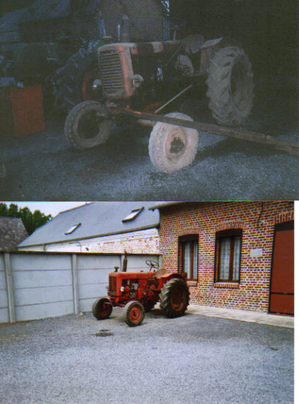

voila mon vendeuvre type md 44 avec moteur z2p 55 pont boite rank de 1954 j'ai eu ce tracteur dans un état triste je mis du produit au pulvé a dos laisser ajir 2heure un coup de karcher nikel et la j'ai mis en route la pompe injection grippé j'ai démonté mis dans un seau de gasoil 3jour j'ai tout nétoyer remis le pompe 3 coup de démarreur et repartie pour des année bon a plus bruno

ok mais bon légerement grippé
parceque parfois vaut les grand moyen pour degripper les piston dans la rampe helicoidale
et le regulateur

ouh il est trés bien sur la photo du bas!
celui la il est vite reparti^^
j'aimerais que tout soit gripper comme ca lol
