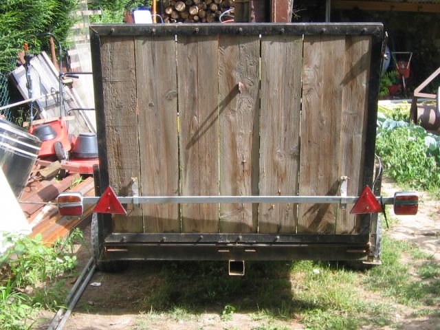

j,en avait marre de demander pour transporter mes motocs
un jour en recuperant des roues renforcées j,ai eu l,idée de fabriquer ceci !
bien m,en a pris car depuis il transporte de tout et de plus solide 2000kg de charge sans soucis

Message  jfk311 Sam 24 Juil 2010 - 18:57
elle tienne le coup les roues de tracteur tondeuse
joile montage roland
t'as bien raison ,toujours demander c'est contraignant
a+ le bon forgeron

plateau Empty plateau
Message  vendeuvre Dim 25 Juil 2010 - 15:49
alors pour ce plateau
ce sont des roues de chariot destinés a un chariot de transport de coupe de 4m20 de batteuse
donc des moyeux et pneus renforcés
le chassis est un tube carré de 80 en 6mm d,epaisseur et l,essieux du carré de 60

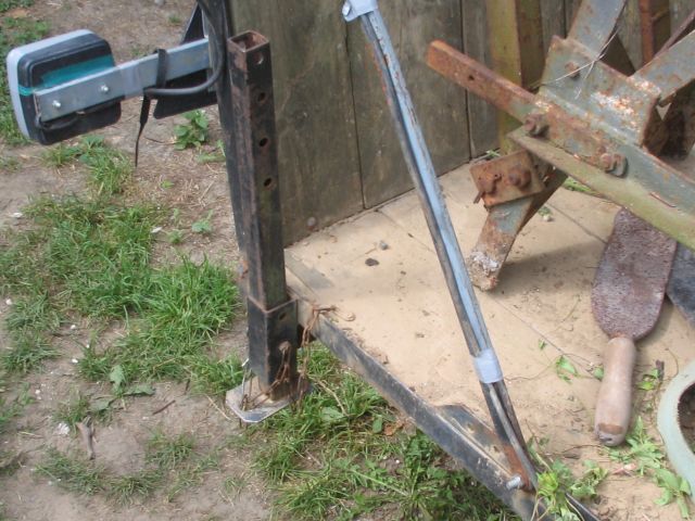

le hayon arriere sert de quai de chargement et des bequilles sont la pour la stabilitée pour monter les motocs

Message  vendeuvre Dim 1 Aoû 2010 - 19:35
bon la je suis en plein calcul
comme je possede un attelage derriere la remorque du vendeuvre
je me demande si je ne je ne vais pas atteler le plateau pour transporter mes balles de paille
si je le fait je vous met les photos au travail
en attendant d,autres clichés
plateau 01.184
plateau 01.185
