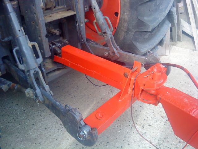

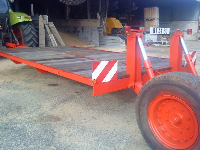

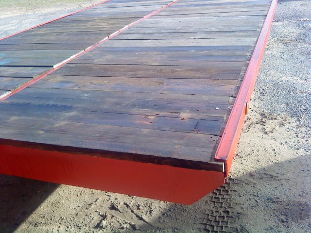

bonjour des photos issue direct de la fabrication de Roland
pose a terre   27.198
pose a terre   27.199
pose a terre   27.200
pas mal non pour un débutant a plus Razz

bonsoir tu peut méttre conbien en poid 1 sfv 302 ou h1 il va dessue ???? bon bonne soirée bruno
pose a terre   Empty Re: pose a terre
Message  vendeuvre Mar 27 Sep 2011 - 20:23
salut bruno
on peut mettre 8 tonnes et il fait 5m50 sur 2m55
a

Message  vendeuvre Mar 27 Sep 2011 - 21:38
oui jf de a a z
meme l,atelage de mon invention pour tourner presque a l,equerre
la fleche est constituée de 2 fers u de 180 le chassis aussi
le reste n,est que de la bricole Razz Razz Razz
ps il ne fait que 23 cm d,epaisseur une fois posé au sol

Message  vendeuvre Mer 28 Sep 2011 - 14:17
merci a vous de me feliciter
wolfy il est de 23 cm au sol mais monte a 1m20
pour des mauvais passages ou meme pour monter un mur
on vous le prendra mieux en video

dis roland les jantes du chariot elle date de mathusalem!!!!!
Message  vendeuvre Ven 30 Sep 2011 - 11:00
ben non pk on les a recupéré sur un epandeur a fumier
ainsi que l,essieu qui ont 20 ans
beaucoup moins vieux que ta charrue
et pis toc dans tes dints a tizeute Razz Razz Razz Razz

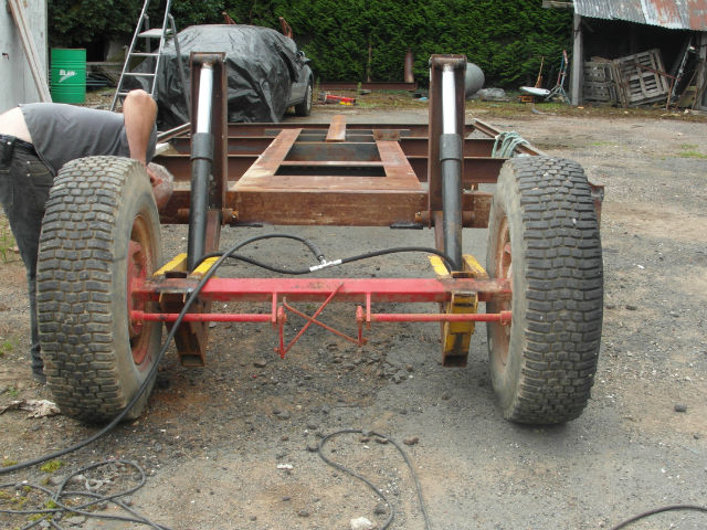

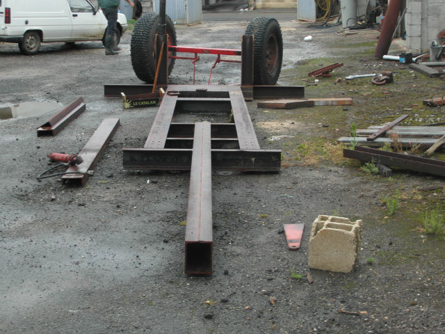

Message  vendeuvre Mar 12 Fév 2013 - 19:11
[url=http://www.photorapide.com/index.php?photoName=12vkdo.jpg&photoId=147256]pose a terre   12vkdo[/url
bon j,essaie
Message  vendeuvre Mar 12 Fév 2013 - 19:16
Message  vendeuvre Mar 12 Fév 2013 - 19:21
pose a terre   12r8t5
pose a terre   12y9qx
pose a terre   128135
pose a terre   120w1a
bon voila c,est pour vous faire voir le taf
