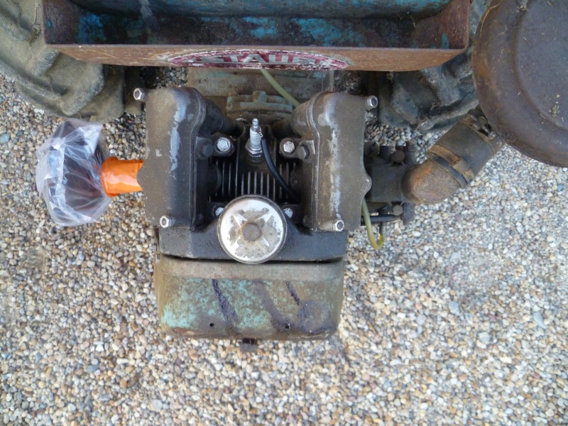

Depuis Octobre 2014 je restaure un STAUB PP4B de 1963 et un moteur Bernard W610
J'ai pas d'outil avec je cherche un branbant
Je recherche un carburateur Solex 26 VBN ou Zenith 26VX et un pot d'échappement d'origine.
Le moteur est demonter il me reste a le nettoyer et le remonter avec des segments neuf, le pont a été refait ,nettoyage et changement de tout les joints spi j'ai aussi fait la carrosserie et beaucoup de décapage.
Les ecroues de roues, les couvres culbuteurs,la poignée de frein, les barrettes du capot et la plaque Staub on été polie
Arrivé chez moi les pneus sont mort et il a fallu le tiré a l'aide du PPU et séance Karcher
Et le voile rentré dans l'atelier
La suite après

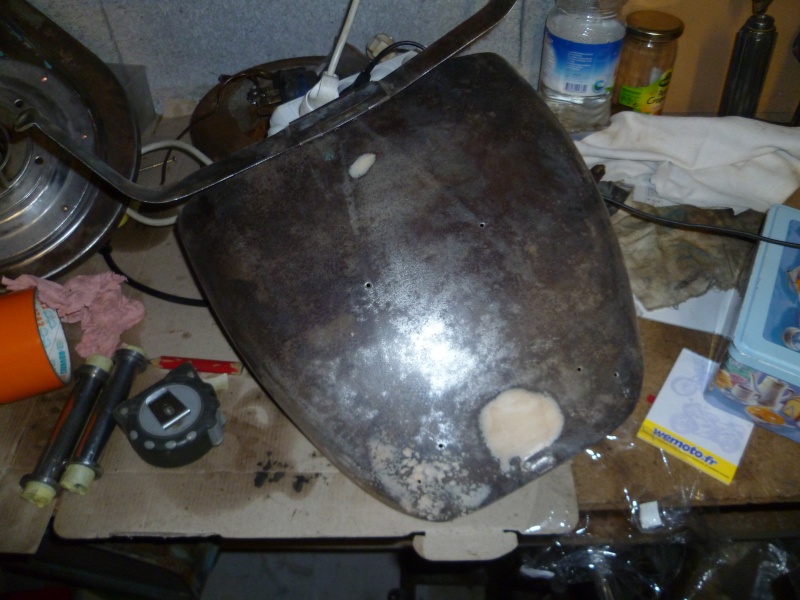

Et voila un peu de carrosserie et polissage
Voila le résumé de mon travail jusqu'a aujourd'hui si vous voulez tout voir
