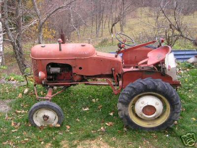

Voici la photo de l'annonce sur ebay quand je l'ai trouvé

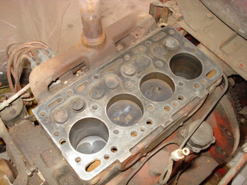

Puis je me suis dis que avant d'attaquer la restau, ce serait bien de le démarrer pour voir ce qui va et ce qui va pas.
Mais, comme il était pas mal resté dehors, j'ai qaund même enlevé la culasse pour voir si il y avait rien d'anormal.
Tout semble bon, moteur pas grippé, pas rouillé, donc on remonte et on tente de le faire péter
Pour ça, avec mon père on à une technique qui va pas mal: un gros moteur electrique et un courroie plate, et on fait tourner le moteur par la poulie de battage. (sauf que sur celui là, il y avait pas le bloc poulie/prise de force, j'en ai mis un temporairement)
Et ça démarre facile

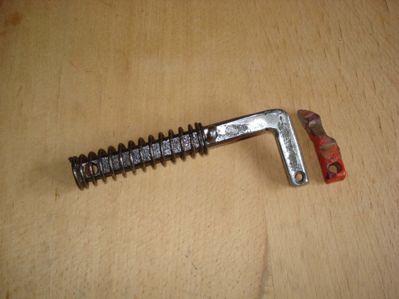

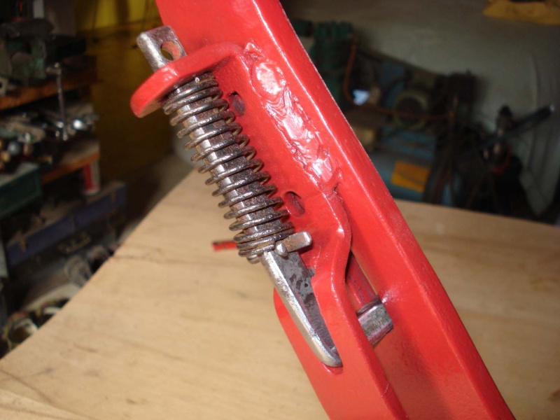

Je commence aussi à réparer quelques trucs, comme ce maudit passage de manivelle, qui est toujours explosé sur les ponys. J'ai même carrement pris une autre calandre que j'avais en stock, en meilleur état.

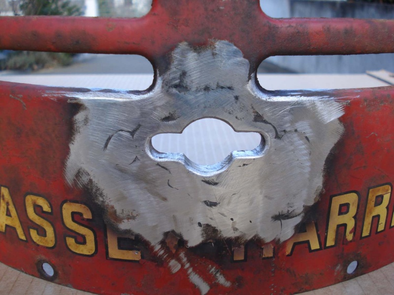

Pour répondre à Gilou, le sablage c'est pas obligatoire, mais ça présente pas mal d'avantage à mon avis:
Ca décape les pièces à blanc, impossible à faire autrement quand c'est des morceaux pleins de recoins. La peinture prend bien ensuite, surtout sur les toles car elles sont un peu rugueuses (il faut poncer quand même un peu avant la dernière couche de finition). Et dernier avantage, tu te fais pas ch*** avec des brosses, papiers verre ........qui te ruinent de bout des doigts
Par contre, moi je sable jamais les parties mecaniques (moteur, boite ....) car le sable rentre de partout, et ensuite les joints, les roulements et les pignons vont pas aimer

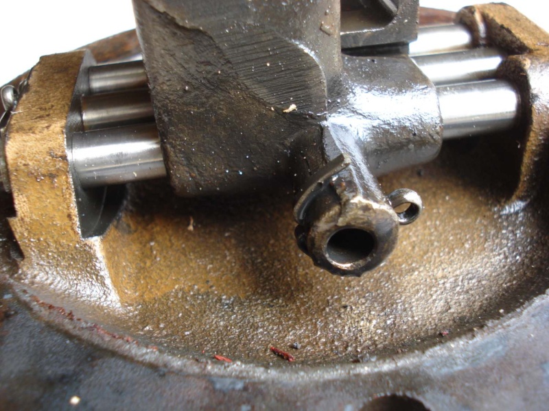

Comme j'ai plusieurs ponys et aussi quelques pièces qui trainent, dés fois je m'amuse à chercher les différences entre les différents modèles.
En démontant la boite Canadienne, j'ai vu que le montage des fourchettes n'est pas le même que sur une boite 3 vitesses de fabrication Française.
Sur la Canadienne, on peut régler la force du vérouillage des vitesses. En serrant un peu la vis, on comprime un peu plus le ressort et les vitesses deviennent un peu plus dure à passer (ou moins si on desserre)
Sur la Française, pas de réglage possible, il y a juste une goupille qui tient le ressort en place.

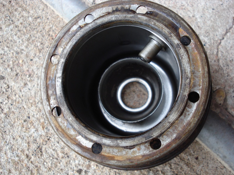

Les garnitures de freins étaient bien fatiguées. Je les avais démontées, sablées, repeintes et fait regarnir à neuf.
Et juste quand je croyais que c'était fini, j'ai vu une fente sur la partie métallique
Il a fallu souder une plaque de renfort et un nouveau coup de peinture
Remise en état de la tringlerie du levier de relevage. La pièce en "L" qui sert à vérouiller le levier était bien usée , donc en partie refaite.
La petite tringle du bas à aussi été changée, mais il faut attendre que le tracteur soit remonté pour finir de la plier, car il faut régler la longueur avec précision.

Je continue avec le ventilateur.
Sur un pony Français, il est monté sur roulements, mais pas sur le Canadien.
Il faut y mettre de l'huile dedans pour le lubrifier, mais le pb est qu'il y a pas de joints, juste un système de déflecteur qui doit en principe empécher l'huile de sortir avec la force centrifuge, mais c'est pas le top.
Donc, comme j'avais pas envie que mon pony baigne dans l'huile, j'ai fait faire une modif pour pouvoir monter un joint SPI.
Le ventilo avant:
L'axe du ventilo. On voit bien les rainures qui permettent la ciculation de l'huile
Et aprés la modif pour monter le joint
Le ventilo avant:

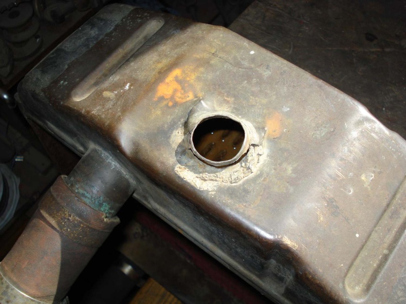

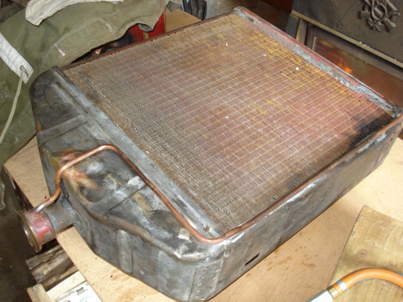

Le radiateur........enfin plutôt les radiateurs, j'en ai réparé trois en même temps, pour le 11, le vigneron et un autre que j'avais en stock.
Celui du 11, il avait plus le goulot de remplissage. J'en ai piqué un sur un autre radiateur qui est mort, puis il a fallu refaire les tuyaux de trop-pleins.
Remarquez que le radiateur du 11 n'est pas le même que sur les Français. Le goulot est plus court et le trop-plein passe coté intérieur.
Celui du 11
Celui du vigneron, le trop-plein à été refait avec un tuyau de freins provenant d'un vieux camion. Ben oui, faut recycler, on arrete pas de nous dire !!!!!!!
Les trois aprés sablage. Celui du 11 est au milieu. On voit bien le goulot court et le trop-plein qui passe coté intérieur.
En voilà un fini, les deux autres sont pareils
Celui du 11
Même un bouchon a du être désossé
