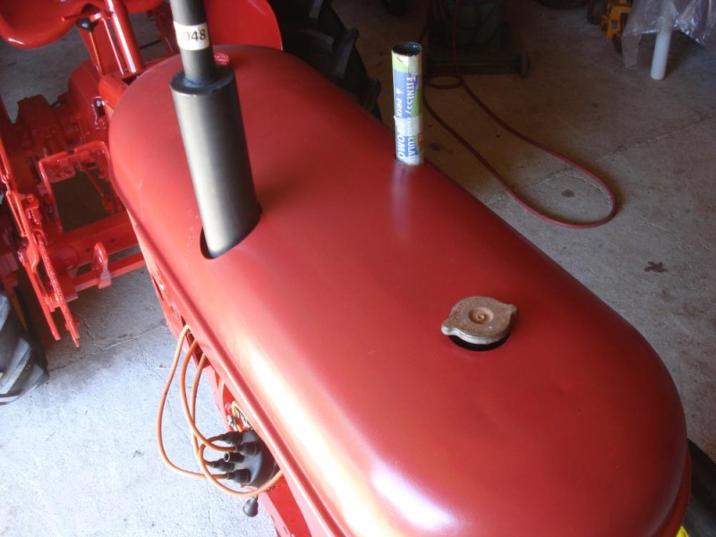

Montage des instruments du tableau de bord.
Il y a vraiment des piafs qui ne respectent rien !!
Les imprévus, il y en a toujours des imprévus !!
J'avais bien fait des essais de carrosserie avant, mais il y avait pas le moteur, donc pas le pot et le filtre à air qui passent à travers le capot. Et maintenant, forcément, ça tombe pas parfaitement en face des trous.
Résolu en modifiant légérement la position du radiateur.
La tringle reliant le carbu au régulateur avait été coupée (pourquoi ??? je sais pas !! ), donc trop courte. Il a fallu en refaire une autre.
Montage de la plaque d'immat. Il faut pas oublier que sur tous les équipements électriques, la masse se fait par le châssis (pas de fil). Donc il est préférable de vérifier au fur et à mesure si la continuitée est bonne (il faut parfois gratter un peu la peinture), pour éviter de grosses galère à la fin si ça marche pas.
Un coup de peinture haute température dur le pot. Il est pourtant neuf, mais la peinture devait être une option
Montage d'un coupe circuit. Pas d'origine non plus, mais je suis plus tranquille quand il dort avec la batterie coupée !
Avant d'attaquer le circuit électrique, j'ai pas pu m'empécher de faire un petit essai avec deux fils passés en travers !!
Et ça marche !! Il démarre au premier coup de démarreur !!!!!!
Donc maintenant il faut faire un cablage un peu plus sérieux et monter les phares.
La suite.............et la fin ..............dans quelques jours.

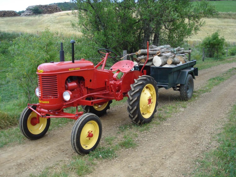

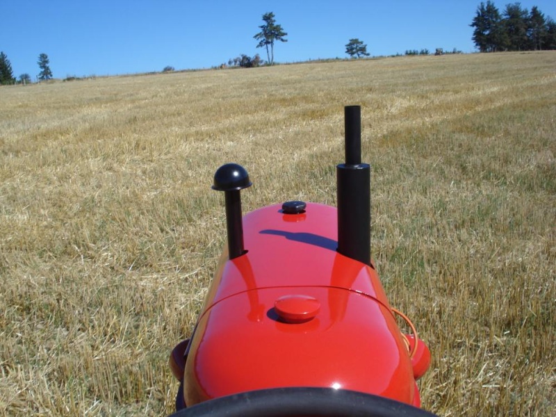

Bonjour à tous,
JB, je suis désolé mais j'ai rien pour faire des vidéos, pour l'instant faudra se contenter de photos
Donc voilà, ce pony est enfin terminé, le voici avec tous les éléments de carrosserie en place, juste avant la pose des autocollants.
Et avec les autocollants
Au volant (Ca doit être interdit de prendre des photos en roulant ! )
Et avec le deuxième Canadien
Et voilà, c'est fini. Reste juste un pb de fuite d'huile à résoudre. Quand le tracteur roule, un peu d'huile remonte par le levier de vitesse. Faut que je trouve un soufflet qui serre bien comme sur le premier.
Si vous avez des questions ou besoin d'une précision sur quelque chose, n'hésitez pas !!
A+ Chappy
