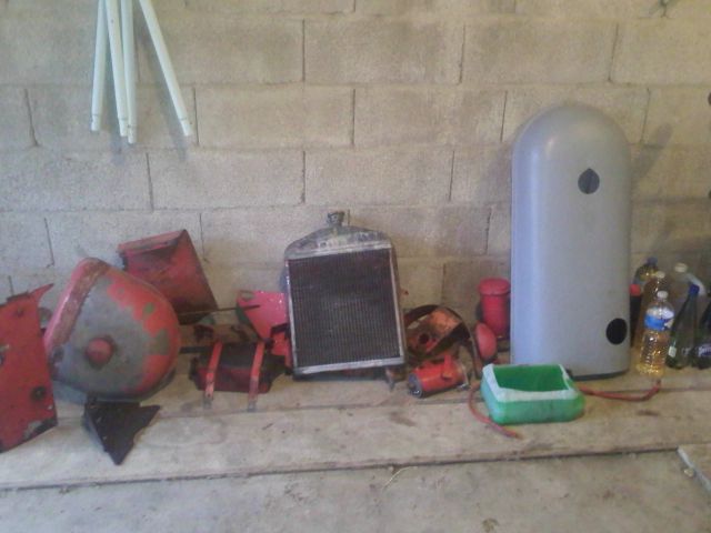

Message  wolfy71 Dim 18 Sep 2011 - 15:06
photo des pièces démontées. Un bon nettoyage, ponçage et peinture ne feront pas de mal...
Atouts Pony - Page 12 18.258
Atouts Pony - Page 12 18.259
Atouts Pony - Page 12 18.260
Atouts Pony - Page 12 18.261

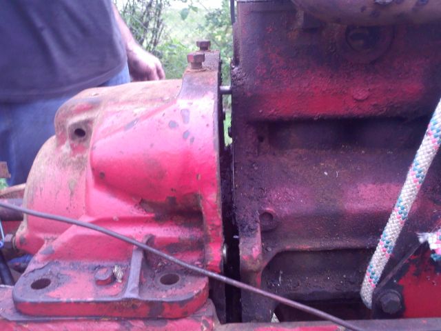

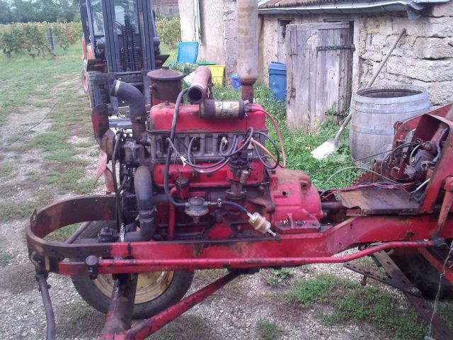

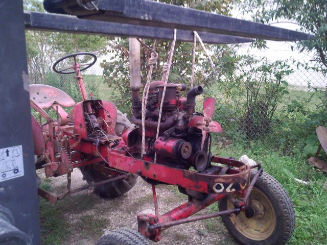

Message  wolfy71 Dim 18 Sep 2011 - 15:19

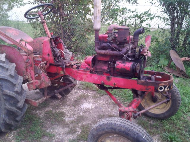

Donc ensuite je sors le tracteur et démonte les derniers éléments qui le lient encore au chassis.
Atouts Pony - Page 12 18.262
Atouts Pony - Page 12 18.263

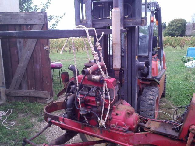

Mise en sécurité du moteur avant d'autant les deux derniers boulons qui le tiennent encore lié au chassis. Et oui avec les moyens du bord, c'est a dire une corde de spéléo réformée (corde statique et non pas dynamique comme en escalade) et le gerbeur du boulot faute de grue d'atelier, palan ou autre.
Atouts Pony - Page 12 18.264
Atouts Pony - Page 12 18.265
Quelques secousses pour que ça se décolle et ça vient.
Atouts Pony - Page 12 18.266

On entrevoit les premiers dégâts, la butée d'embrayage est complétement hs (j'ai même retrouvé une bille dans le volant moteur... Très peu de bobos de ce côté heureusement, juste un légère usure mais rien de grave.
Atouts Pony - Page 12 18.267
Atouts Pony - Page 12 18.268
Atouts Pony - Page 12 18.269
Atouts Pony - Page 12 18.270
Atouts Pony - Page 12 18.271
Atouts Pony - Page 12 18.272

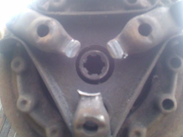

Message  wolfy71 Dim 18 Sep 2011 - 15:42
Et là on voit comment la butée d'embrayage cassée à usé les doigts et cassé deux des ressorts.
Tout ça parce que j'avais peur de démonter le moteur... Alors qu'il n'y avait effectivement rien de bien sorcier. Bon et puis la butée devait etre hs depuis longtemps mais bon j'aurai peut etre diminué les dégats.
Me voilà donc maintenant à la recherche d'un mécanisme d'embrayage de moteur 902 (j'ai trouvé un bon nombre de 702 mais le 902 semble plus rare a mon grand regret).
Je suis ouvert à vos bonnes idées!!
Atouts Pony - Page 12 18.281

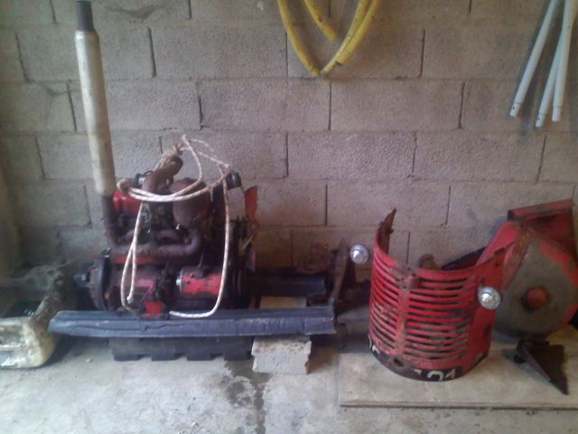

Le moteur est mis à l'abris au garage dans l'attente de trouver une butée et un mécanisme d'embrayage.
Atouts Pony - Page 12 18.282
Toutes les pièces démontées (il y a meme l'essence et le liquide de refroidissement mais j'ai tout de même jeté l'huile! lol)

Message  Enya 21X Dim 18 Sep 2011 - 18:14
Salut François,
Sa c'est du cassé^^,
Faut voir du côté des casses, tu trouvera peu être ton bonheur en pas trop abimé,
Heu dis moi par contre on voit mal mais normalement c'est graissé cette partie......,
La on voit clairement que le graissage........ya pas,
Tu peu faire une photo de l'intérieur de la cloche d'embrayage?? car c'est pas trop normal je trouve cette usure franche et cette casse nette!!!
