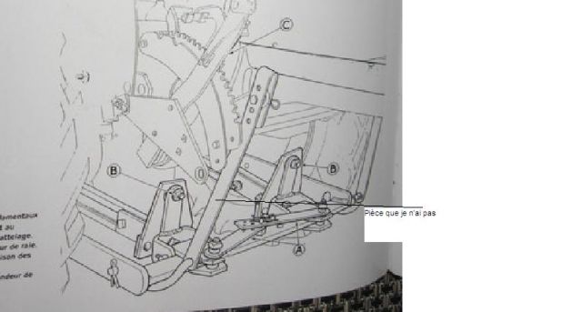

J'ai voulu monter ma charrue sur le pony et il me manque une pièce (en double).
Je peux en faire une au boulot mais il me faudrait un photo et les dimensions exactes...
Si toutefois l'un d'entre vous pouvait me faire ça (sans urgence bien sûr!) ça serait vraiment super!
Voici la pièce :
C'est les pièces qui servent à relier la barre de devant au réglage de profondeur à l'avant (je crois que ça sert à ça, mais vous le saurez mieux que moi j'en suis sûr).
Passez une bonne soirée.
Et à bientôt.
François.

je te la fait demain mai il te la faut en double car il y en a deux

je te fait la photo est les cotes après-midi ,mai les deux ,droite est gauche ne sont pas les mêmes ,tu veux les deux ?

Bin si c'est pas les mêmes alors oui je veux bien les deux.
Je ferais ça dès que possible histoire de pouvoir monter cette charrue et vous mettre une petite vidéo.
Encore merci Yohann.
C'est sympa merci!

bah de rien
il y a aussi une feraille qui est en banane qui vas de la bar a troue j'usqua les bar que tu vas faire, tu la

Oui celles là je les ai!

Le montage de la charrue double soc, j'ai aucune idée, j'en ai jamais vu. Je suppose que c'est à peu prés comme les alternatives, mais je peu pas te dire exactement.
Sur mon vigneron, j'ai effectivement un relevage 3 points. Je pense pas que c'est d'origine, seul le relevage hydraulique est d'origine sur ce modèle. Le pb est que la partie AR ne ressemble pas du tout à un 812 standard.
Toutefois c'est toujours possible d'en faire un pour le tiens, il y a pleins de gens qui le font.
Voici les photos de mon vigneron.
